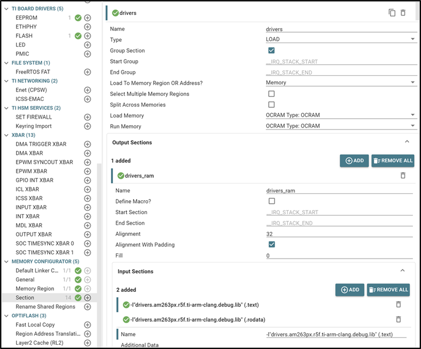

 1.如何将库放入 RAM 中?
a.在中创建新章节 "SysConfig">"Memory Configurator">"Section"。
b.给它一个名称并保留 加载并运行存储器 OCRAM
c. 创建一个 Output section 通常是这样的。 保留 对齐 AS 32并保留 对齐 一方 填充 启用。 这是出现在 linker.cmd 中的组标头。
d. 我们需要将库添加到该组。 创建一个 输入段 可能会略有不同。
e. 要包括库的文本部分、请输入 Name AS -l"drivers.am263px.r5f.ti-arm-clang.debug.lib"(.text)
f. 要包括库的 ro 数据部分、请输入 Name 作为-l"drivers.am263px.r5f.ti-arm-clang.debug.lib"(.rodata)
g.要同时包含两者、您可以输入名称 -l"drivers.am263px.r5f.ti-arm-clang.debug.lib"。

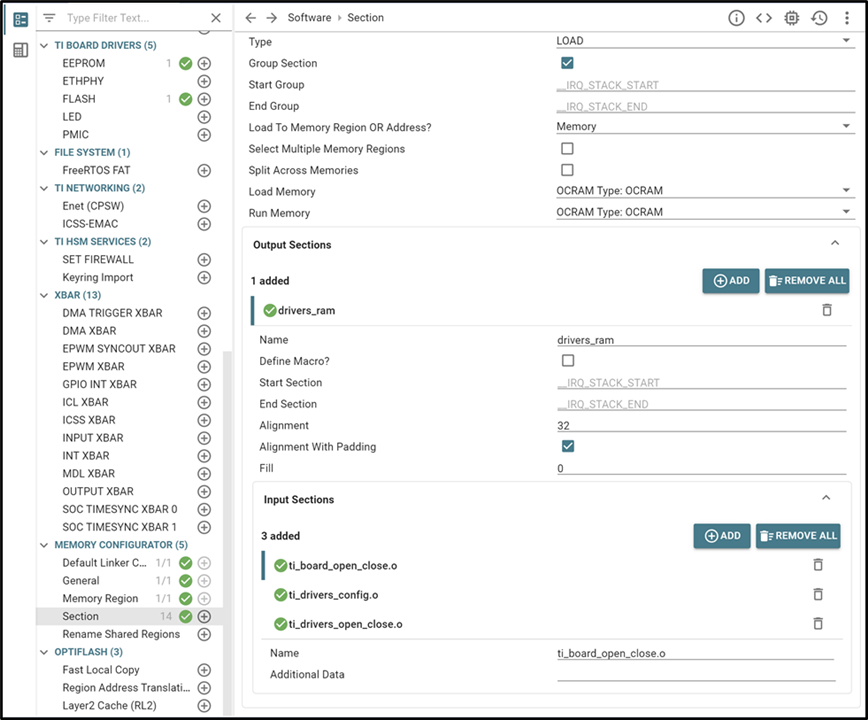

2.如何在 RAM 中添加特定的文件内容?
a. 重复1中从 a 到 d 的相同指令。
b. 要包含文件、请输入 Name AS
c. 将以这种方式添加文本和 ro 数据部分。
d. 文本和 ro 数据部分也可以单独添加、如1所述。

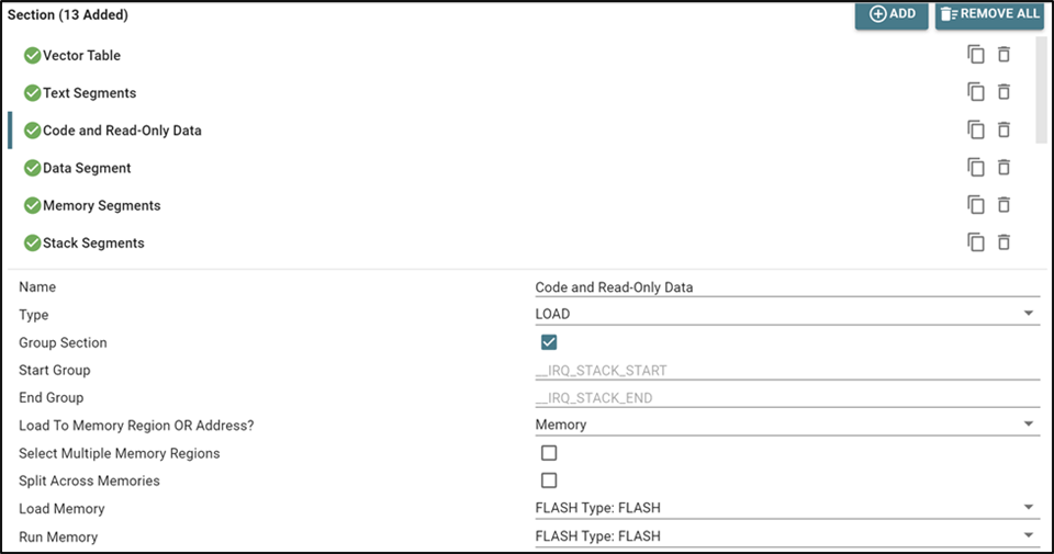

4、如何将代码和数据默认保存在闪存/RAM 中?
A.开放 SysConfig > Memory Configurator > Sections > Code and Data Regions。
b.保持 load 和 run 区域作为闪存。  进行此更改后、代码和 rodata 将默认位于闪存中。 如果需要、请将其标记为 RAM。
