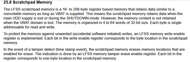

您好、
我的客户希望在主电源中断且 LFSS 使用备用电池保持开启状态时保留 RTC 值。
当主电源恢复时、如何重新启动系统? 这是否与正常上电相同?
在客户软件中、RTC 在上电序列时初始化。
为了在从备用电池模式恢复后保留 RTC 值、软件需要跳过 RTC 初始化。
我们是否有任何机制来区分“正常加电“和“从备用电池恢复“?
谢谢。此致、
田代浩一郎
    您好、
    有几种不同的方法可以做到这一点:
    1) 客户可以将某些内容保存在暂存区存储器中。 如果 VBAT 电源丢失、则暂存区将复位。 -->他们可以检查这个内存,看看他们的标志是否仍然存在。
    2) 他们可以检查 VBATGOOD 以查看 VBAT 域是否有效、然后检查 RTC 状态。 RTC 在 VBAT 断电时复位。
    马修
    您好、Matthew、
    感谢您的详细回答!
    我了解#1 作品。
    对于#2、 根据 TRM 说明、VBATGOOD 似乎只是显示 VBAT 的当前状态。
     如果在电池备用模式期间丢失一次 VBAT 然后恢复电源、该位是否保持清除?
    谢谢。此致、
    田代浩一郎
    您好、
    我想对我的上一篇文章作一些小的澄清。
    每当 VBAT 断电时、VBAT 将完全复位。
    例如:如果在 VBAT 上设置了 RTC 配置、并且 VBAT 电源丢失-->该配置将会丢失 丢失。
    客户可以检查是否存在此配置、以了解 VBAT 上是否断电。
    马修
