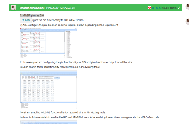

    首先、我建议您参考以下主题一次:
    (+)【常见问题解答】TMS570LC4357:如何使用不同的外设引脚(如 Lin、MibSPI、N2HET、ECLK 和 RTP)作为 GIO — 基于 Arm 的微控制器论坛 — 基于 Arm 的微控制器 — TI E2E 支持论坛
    这里、我提到了如何通过示例代码将不同的外设引脚用作 GIO 的过程。
    在这里、您可以将 MibSPI 引用到 GIO 一次:
    如果这不能解决您的问题、那么我将在结束时创建一个 SPIENA 示例作为 GIO。

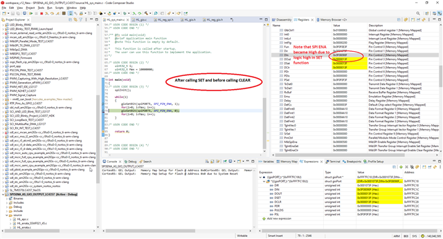

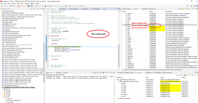

    我没有确切的电路板来提供直接代码、但我确实对 TMS570LC4357 Launchpad 提出了要求、这里对我来说很合适。 这些电路板上的 SPI IP 应该相同、因此如果您遵循与我的代码和配置相同的操作、那么它也应该适用于您的终端。
    代码如下:
    e2e.ti.com/.../SPI5ENA_5F00_AS_5F00_GIO_5F00_OUTPUT_5F00_LC4357.zip
    以下是逐步输出:
    Jagadish。
