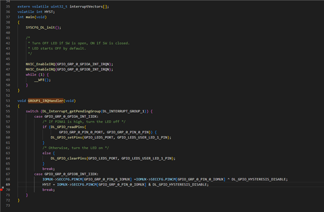

    我刚刚使用以下代码测试了 IOMUX:
    SDK 适用于禁用和启用 IOMUX 寄存器以实现迟滞。 Hysten 位已反转、并且将更新 TRM 以显示此信息。
    关于计时器、这些也是 TRM 中的问题、我们知道并将对此进行更新。
    目前、我相信 SDK 是最新的。 我们将很快根据这些更改更新 TRM。
