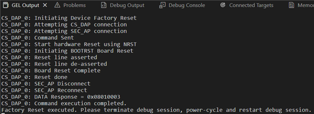

当 MSPM33 进入 CCS 无法连接到 M33 内核的状态时、请按照以下过程实现恢复出厂设置。
CCS version >=  CCS v 20.4.0.5

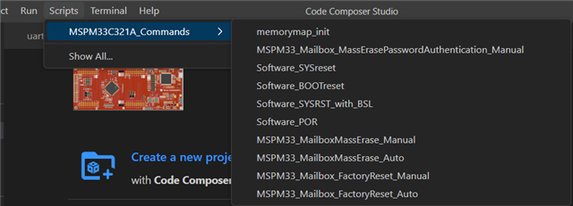

步骤 1 — 启动项目较少调试
第 2 步-点击脚本 — MSPM33C321A_Commands - MSPM33_MSPM33_MCUs Mailbox_Factory Reset_Auto
第 3 步 — 观察  CCS 中的日志
步骤 4 — 现在终止调试会话,下电上电并重新启动调试会话
