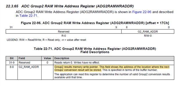

技术参考手册 (SPNU515C) 指出寄存器 ADG2RAMWRADDR 的“复位后的值“为 00000000h

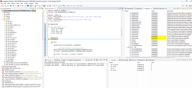

我观察到、读取此寄存器(复位后和正常运行期间)始终返回  00000020h
在我的应用程序中、仅转换组 1 用于转换。
您能否解释一下为什么 ADEVRAMWRADDR 按预期返回 00000000h、但 ADG2RAMWRADDR 始终返回 00000020h?

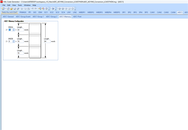

    如上图所示、我们为 G1 内存右侧配置了 32 个字、即从 0x0 地址到 0x1F、这意味着 G2 内存起始地址将变为 32 位、即 0x20。 这就是初始化后它使用 0x20 进行初始化的原因。

    即使您不使用 G2 通道、作为内存初始化的一部分、它也将使用 0x20 进行初始化。 您可以忽略它;它不会导致任何问题。

    如 TRM 中所述、该寄存器将指向 2 组存储器的下一个写入地址。
    该寄存器初始值仅由边界寄存器值决定。 可以看到、它是在存储器边界值之后立即进行初始化。
    基本上、在初始化之后、这个寄存器值将指向组 2 存储器的起始地址、然后它将在组 2 通道中的每次转换得到递增。
    如果您看到我的配置、32 个字用于事件存储器右侧、因此右侧的 RAM 起始地址为 0x0、结束地址为 0x1F。 然后 G1 存储器将从 0x20 起始地址开始、该 G1 存储器有 16 个字、这意味着 G1 存储器结束地址位于 0x2F。 最后、从 0x30 组 2 存储器将开始、该地址将进入  ADG2RAMWRADDR。
