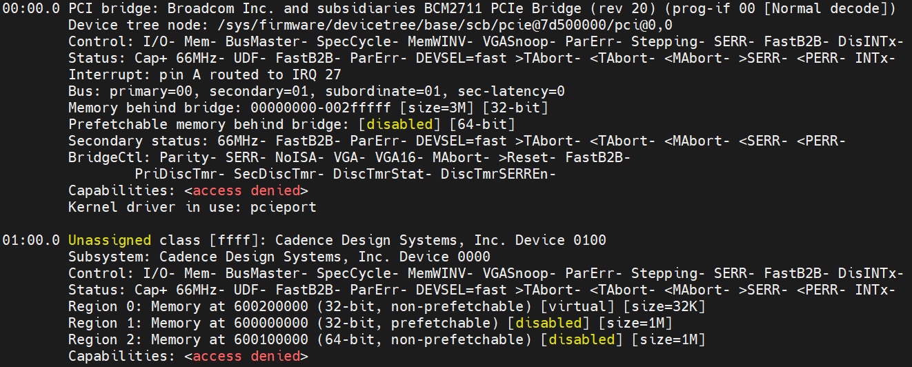

我在 TMDS243EVM 评估板上下载并运行了 enumerate_ep 示例、将 CM4 连接到 PCIe 并进行了引导、并正常输出以下日志。
(可悲的是,CM5 在另一天发生的问题仍然没有解决 https://e2e.ti.com/support/microcontrollers/arm-based-microcontrollers-group/arm-based-microcontrollers/f/arm-based-microcontrollers-forum/1569217/am2431-the-raspberry-pi-cm5-pcie-rc-cannot-properly-enumerate-the-am2431-tmds243evm-pcie-ep)
PCIe:EP 已初始化并等待链路
PCIe:检测到链路
PCIe 链路参数:GT 速度为 5.0 Mb/s 的 PCIe 第 2 代、通道数:1.
EP 处于 D0 状态
PCIe:发出 APPL 就绪信号
应用:PCIe 就绪
此外、在 RPi CM4 中输入 lspci -vv 命令将正常输出以下日志。
CM4 进入时
“sudo hexdump /sys/bus/pci/devices/0000:01:0000.0/resource0 命令“
出现以下错误。
hexdump:/sys/bus/pci/devices/0000:01:00.0/resource0:输入/输出 两种方法
在这种情况下、当 EP 发送简单的消息或流式传输数据时、RC 如何读取该数据? 我应该修改示例代码的哪个部分?
