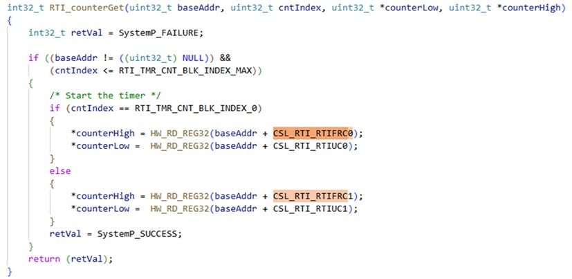

他们希望获取 RTI 的自由运行计数器的值、因此他们想使用 SDK 中包含的 RTI_counterGet。
TRM 中有一个 64 位计数器块、SDK 也有 counterLow 和 counterHigh。
因此,他们试图结合 counterLow 和 counterHigh ,但它成为了异常值。
如果仅提取 counterHigh、则它将是正常值。
<问题>
  1. 假设 RTI 为 64 位是正确的吗? (如果您查看 SDK 的内容、它看起来就像只是使用 counterHigh 读取 32 位自由运行计数器。)

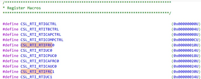

  3. cslr_rti.h 中列出了寄存器的偏移地址、但 TRM 没有指定哪个寄存器有什么含义。 他们可以查看哪些材料?

请访问 cslr_rti.h

    假设 RTI 为 64 位吗? (如果您查看 SDK 的内容、它看起来就像只是使用 counterHigh 读取 32 位自由运行计数器。)  [/报价]
    整个块是 64 位、在内部有两个 32 位计数器 (FRC 和 UC)
    CSL_RTI_RTIFRC0 和 CSL_RTI_RTIUC0 的含义是什么?
    由于每个 RTI 实例都有两个块、每个块都有两个 32 位计数器、因此您将有 UC0、FRC0(块 0)和 UC1、FRC1(块 1)。 UC 每 RTI 时钟周期递增一次、一旦它与配置的比较值匹配、FRC 将递增、UC 将复位回 0 并再次开始计数。
    例如、递增计数器每 1 个 FCLK 时钟周期递增一次。 这意味着、如果 RTI 模块的时钟为 200MHz、则 UC 将每 50ns 递增一次。 仅当 ucx 与递增计数器比较值匹配时、FRC 才会更新。 FRC 由 UC0 预分频。 这意味着每次 UC0 达到比较递增计数器值时、FRC 递增 1、这意味着每 10,000 个节拍、FRC 递增 1 个节拍。
