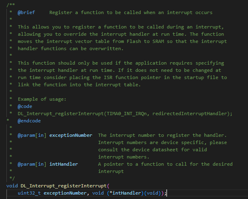

  1. 使用 DL_Interrupt_registerInterrupt 函数定义使用的所有中断。(该函数会将矢量表复制到 SRAM 中、然后修改中断偏移量地址并根据需要修改中断 ISR 入口地址) image.png
    示例:  DL_Interrupt_registerInterrupt (
        ((uint32_t) UC0_INT_IRQn)、BSL_PI_UART_ISR);
    BSL_PI_UART_ISR 是 ISR 函数名称
