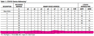

大家好,我正在尝试通过 I2C 从 LTC4151获取电压数据,我似乎无法再获取这些数据。 我正在使用 TI 外设驱动程序库,每当我尝试从设备读取数据时,即使电路有电压,我的值也会为0。 我有一个定制板。 下面是代码,并在尝试读取后注册数据。

LTC4151的地址信息(图像1是设备地址,图像2是寄存器地址)
阅读 LTC4151数据表中描述的操作步骤:

我获得的数据始终为0,从寄存器值中可以看到,我收到了一个 nack 中断,据我所知,这意味着没有任何设备确认 I2C0总线上的地址。 我还无法理解如何使用数据表中描述的接收和发送条件,因为第一步是使用注册地址发送数据,但我正在执行读取操作。 此外,我假设使用地址0xde 并将 bReceive 标志设置为 false / true,在 I2CMasterSlaveAddrSet()中,根据规范将正确设置 LTC4151设备上的 R/W 引脚。
任何帮助都将受到极大的赞赏,因为我知道我应该从该设备中获得价值,如果有人比我更了解这一点,认为这应该起作用,我会尝试看看硬件是否损坏。

     传入 I2CMasterSlaveAddrSet 的 ui8SlaveAddr 参数在  ReadInputVoltageMonitor()函数中为0xde:
        I2CMasterSlaveAddrSet(I2C0_BASE, 0xde, false);
     driverlib/i2c.c 中的 TrivaWare I2CMasterSlaveAddrSet 函数为:
    void
    I2CMasterSlaveAddrSet(uint32_t ui32Base, uint8_t ui8SlaveAddr,
                          bool bReceive)
        // Check the arguments.
        ASSERT(_I2CBaseValid(ui32Base));
        ASSERT(!(ui8SlaveAddr & 0x80));
        // Set the address of the slave with which the master will communicate.
        HWREG(ui32Base + I2C_O_MSA) = (ui8SlaveAddr << 1) | bReceive;
    请注意 ,ui8SlaveAddr 参数应为7位值(即 0到127), I2CMasterSlaveAddrSet 函数将其左移一位,而在 bReceive 参数中按位移 ORS 作为最小有效位零,以形成写入 I2C_O_MSA 寄存器的8位值。
    因此,请尝试将传递给 I2CMasterSlaveAddrSet 的地址从0xde 更改为0x6f。
    我没有检查代码的其余部分,但似乎 I2C 总线上放置了错误的地址,这将解释问题所在。
    切斯特,您好!
    很好的观察,是的,巴士上的地址肯定是错误的。  I2CMasterSlaveAddrSet 预计  ui8SlaveAddr 输入是7位从地址,0xDE 将是8位从地址,这就是问题的根源所在。

    好的,我标记的两个帖子已经解决了我的问题。要为可能遇到这种情况的人提供更多详细信息:
    主要问题是根据切斯特·吉里翁的建议将地址更改为7位。
    2-第二个问题是, 我在启动后使用 I2C_MASTER_CMD_burn_receive_cont 进行通信,而启动后不发送起始位,而是 I2C_MASTER_CMD_burn_receive_start。将参数更改为后者可修复通信步骤问题,因此感谢 Ralph Jacobi 提供该文档。
