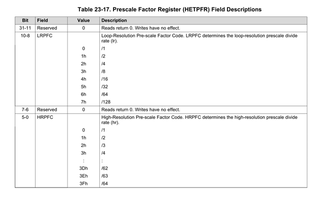

王工您好:
    我现在在用N2HET功能来捕获PWM脉冲。下图中1阶段最小是>2 (hr)(LR) tc (VCLCK2)。
   如果按照table 23 17中的配置,lr选6(64),hr选0(1),VCLCK2为75MHZ,那么1阶段最小是2*64*1*1/75微秒吗?
    您好Mingxi:
    是的,可以捕获的最小时间为 2 (hr)(LR) tc (VCLCK2)-->2*64*1*1/75 。
