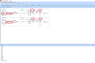

大家好、
以下是客户提出的问题、可能需要您的帮助:
我直接将一个 CPU 的输出引脚连接到另一个 CPU 的输入引脚。
希望实现的目标:同时使用 LIN1RX 和 LIN1TX 作为输出引脚。
以下是初始化过程:
linREG1->GCR0 = 1;             //Leave LIN in a non-reset state
gioSetDirection(linPORT1,0x06U);//According to the above table, use this TX and RX pins as the output state of GIO
gioSetPort(linPORT1,0x0);      //make it output 0
希望实现以下目标:同时使用 LIN1RX 和 LIN1TX 作为输入引脚。(另一个 CPU)
以下是初始化过程:
gioSetDirection(linPORT1,0x00U);//According to the above table, use this TX and RX pins as the input state of GIO
gioGetPort(linPORT1);          //Collect the current state. (The actual value collected is 6, that is, both are high.)
然后、在运行期间、无论输出引脚被设定为什么、输入引脚读取两个高电平的值。
2、 如何初始化它、以便将引脚拉低/拉高?
谢谢、此致
耶鲁李

    您好 Yale Li、
    您在代码中所做的不是正确的过程、因为要将 LIN 引脚作为 GIO 操作、我们不应在此处使用 GIO 函数。 请按照以下步骤操作
    注意:我在 RM46板上执行了此操作、因为我没有 TMS570LC、但过程是相同的
    1.打开 HALCoGen
    2.启用要用作 Gio 的引脚的 LIN 驱动器
    3、现在转至相应的 LIN 选项卡并按如下方式进行配置
    上述配置将 LIN 引脚配置为 GIO、并将其启用为输出引脚、同时启用引脚的上拉电阻。
    执行上述修改后、从 HALCoGen 生成代码
    5.使用 CCS 创建一个新项目
    6.现在在这个新项目中调用 LinInit 函数,如下所示
    之后、您可以使用 LIN 的 PIO3寄存器设置或清除 GIO 之上的内容
    我将我的项目附加为参考、您可以使用它并执行相同的修改。
    注意:在我的控制器中、它只有一个 LIN、但我想您的控制器有两个 LIN、因此请注意。
    Jagadish。
