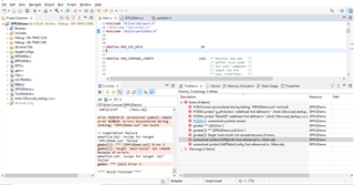

我在项目中使用 SPPLEDEMO、我想使用 SPI 通信发送和接收一些字符串、或者我想使用 SPI 通信打印一些字符串、您能告诉我如何在 SPPLEDEMO 中实现 SPI 吗?
    我实施了一些代码,但由于 无法打开源文件“uartstdio.h”,我遇到了一些错误。 另外、请帮助我解决这个问题、如何解决这个问题。
    谢谢。
     为什么不使用从 C:\ti\TivaWare_C_Series-2.2.0.295\examples\boards\ek-tm4c1294xl\hello 导入 hello 示例。 此示例使用 uartstdio.h
     您需要在 项目中包含#include "utils/uartstdio.h"。 请参阅 hello 示例。
     您还需要将 uartstdio.c 链接到您的项目或复制到您的项目。 hello 示例链接了该文件。 请参见下面的。
    我现在使用的是"utils/uartstdio.h",在实施此文件后,我再次遇到一些错误。 请在这方面帮助我。 我将在下面的附件中附加图像。 谢谢、我正在等待您的快速响应。
     我已经建议您根据 hello 开始开发。 如果您已导入 hello 并成功编译并运行,则可以向其添加其他文件。 这是避免任何编译设置问题和编译问题的最佳方法。  为什么不使用试一下?
     根据您的错误、这 仍然意味着您没有像我在上一次答复中提到的那样将 uartstdio.c 复制到您的项目目录中。 为什么不将 uartstdio.c 文件从 C:\ti\TivaWare_C_Series-2.2.0.295\utils 复制到您的项目文件夹中。 如果您使用 hello 示例、它将使用链接。 任何一种方式都可以工作。 由你决定。
    感谢您的回复。
    您好、Charles、
    现在我只使用 hello 程序、如果我在该代码中实现一些自定义逻辑、我会在"未解析的符号保持和"时收到错误
    在链接期间遇到#10010错误;未构建"SPPLEDemo.out"。 您能告诉我 Charles、如何解决此错误吗?
     您必须具有一些与未在项目中编译的 SPPLEDemo 代码相关的文件、或者与未在链接器搜索路径中指定的 SPPLEDemo 库相关的文件。 与 uartstdio.c 一样、最初未复制到项目目录会导致未解析符号。 如果 SPPLEDemo 是库、则确保该库位于链接器 SearchPath 中。
     同样、请像我在另一个主题中提到的那样、对于 SPPLEDemo 特有的问题、您需要打开一个新主题、将 CC256x 指定为器件型号、以便了解 SPPLEDemo 的专家可以提供帮助。 我真的对  SPPLEDemo 一无所知。
