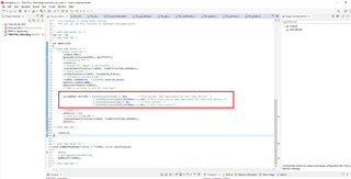

如何在调试期间不生成看门狗中断?

    但是、我想停止 RTI_TIMER/Watchdog 计时器、而不对启用看门狗计时器的行进行注释
    尊敬的 Meru:
    启用看门狗后、 只能通过系统复位将其禁用。 应用程序无法禁用看门狗。 然而、如果 RTICLK 源被更改为一个未执行的源、它将具有与禁用安全装置一样的效果。
    例如:
    如果我们验证启动代码、则 RTI 时钟配置为使用 VCLK 运行、如下所示
    因此、只要您不想在应用中使用看门狗、就可以将时钟源更改为其他禁用的时钟源。 如下所示
