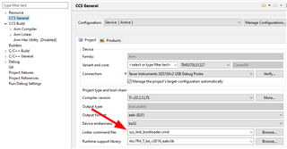

我有一个项目、在该项目 中、我应该使用引导加载程序编译我的代码以部署到现有产品、但我还需要首先在桌面上编译和调试它、而不使用引导加载程序。
我可以更改 sys_link.cmd 文件中的映射、但考虑到更稳定的生产过程、我希望具有不同的目标、其中代码是"针对 bootloader "或"用于调试"编译的。
我尝试了预定义的符号、但我不知道为什么 sys_link.cmd 文件看不到这些符号。
我是否可以使用任何其他策略、以便我可以设置我的目标并确保代码将按预期进行编译和链接?

    我知道我可以这么做。 我想要编译我的应用程序、以便能够独立运行或通过 MCU 上的引导加载程序进行下载。 我想在这2 个编译选项之间进行更改、以选择不同的目标。
    有可能吗?
    我能够通过更改 properties/CCS General/Linker 命令文件中的链接器命令文件来实现它。
    我创建了不同的 cmd 文件、将 每个文件设置为特定目标、并从编译中排除了其余文件。
