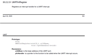

      我想使用 TI-RTOS 和 TivaWare 驱动程序库来实现 UART 数据接收中断处理程序。

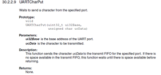

     在寄存器拉取模式下、接收和发送的数据工作正常。
    使用 Tivaware 驱动程序库的这两个 API。
           但我想使用 Tivaware 和 TI-RTOS 在中断模式下接收数据。
      但是 、当我使用此 API 时、我会发现闪存存储器不适合存储器已满。
        那么,如何为 UART 接收中断配置 TI-RTOS???

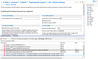

       我们尝试了很多时间、但我们遇到了各种错误。
    我们需要紧急支持。
    Sumit Chaulya
    [引用 userid="525210" URL"~/support/microcontrollers/arm-based-microcontrollers-group/arm-based-microcontrollers/f/arm-based-microcontrollers-forum/1130682/tm4c129ekcpdt-uart-data-received-interrupt-handler-implementation-with-ti-rtos-and-tivaware-driver-lib/4197896 #4197896"]我们尝试了很多时间,但遇到了各种错误。
    由于"运行时矢量表地址"已设置为0xe000ed08、因此出现"ti.sysbios.family.arm.m3/Hwi:矢量表必须放置在0x3FFFFFC00"或更低位置。
    0xe000ed08是 NVIC 矢量表偏移量(VTABLE)外设寄存器的地址
     "运行时矢量表地址"应该是闪存或 SRAM 中矢量表的地址。 TI-RTOS 启动代码将运行时矢量表的起始地址写入 NVIC VTABLE 寄存器。
    例如、在 TI-RTOS 配置中、尝试将"运行时矢量表地址"的值从 0xe000ed08更改为 0x20000000 (SRAM 的起始地址)。
    这就是引用的常见问题 Ralph 中显示的内容。

    根据您的建议,我们更改矢量表值 ,我们会得到大量错误。

    [引用 userid="525210" URL"~/support/microcontrollers/arm-based-microcontrollers-group/arm-based-microcontrollers/f/arm-based-microcontrollers-forum/1130682/tm4c129ekcpdt-uart-data-received-interrupt-handler-implementation-with-ti-rtos-and-tivaware-driver-lib/4199188 #4199188"]根据您的建议,我们更改了矢量表值 ,我们会遇到许多错误。
    在我分享的常见问题解答和切斯特对错误的详细解释之间、我不确定在这里还能提供什么。
