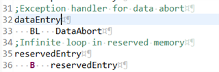

    R14_abt 寄存器的值为0x00000014、这指向 B reservedEntry 指令、但我认为它是断点到达地址0x00000010处的 BL DataAbort。

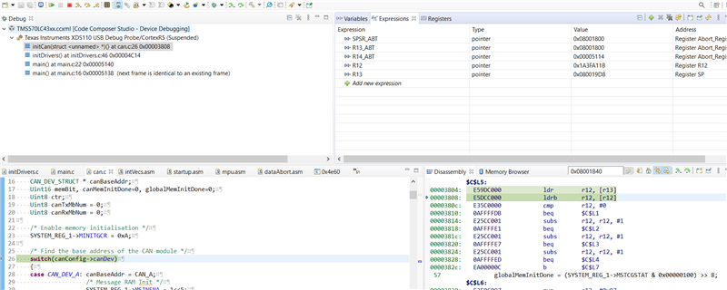

    导致中止的 C 指令为(我通过分步执行来检查它):
    switch (canConfig->canDev)
    这是因为 canConfig 是存储在堆栈 RAM 位置的实际参数、但当我循环通电并连接 reload 符号时、该存储器位置不可写(甚至在存储器或表达式窗口中也不可写)。 当我重新编程时、它开始工作正常、当我再次进行电源循环时、它停止工作。
    SPSR_abt 寄存器的值为:0x800003D3、
    模式:SVC、N=1、E=1、A=1、I=1、 f=1、将所有零都放置。
    SPSR_abt = 0x3d3表示系统处于监控器模式。 器件是否复位? 或者您的代码将系统切换到 SVC 模式?
    您是否会检查导致反汇编窗口中的中止的指令?
    器件未复位。 一旦中止发生、系统就会进入 SVC 模式。
    下面的屏幕截图显示了输入中止之前的状态:
    如果我执行汇编步入或步越:
    问题是、R12应该具有参数的地址、但该位置在下电上电后变为不可写、并保留垃圾数据。

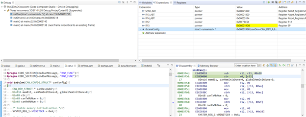

    下面的屏幕截图显示了重新编程后它如何正常工作:

    [引用 userid="448206" URL"~/support/microcontrollers/arm-based-microcontrollers-group/arm-based-microcontrollers/f/arm-based-microcontrollers-forum/1022389/tms570lc4357-code-does-not-execute-when-run-standalone-on-the-launchpad/3782995 #3782995"]下面的屏幕截图显示了输入中止前的状态:
    根据屏幕截图、canConfig 是指向结构的指针、其中  canConfig 指针存储在 initCan 函数的栈上。
    出于某种原因、在故障情况 下、CANConfig 指针获得0x1A3FA11B 的无效值、这会导致尝试重新引用数据时发生中止;因为地址0x1A3FA11B 位于器件存储器映射中的保留空间中。
    根据所示的代码、不确定是否存在:
    a.无法正确初始化 CANConfig。
    b.栈上的 canConfig 被覆盖。
    您能否在 CCS Variables 视图中调试对 canConfig 的监控以查看何时获取无效值?

    下面是等效的汇编语言:
    在下面的屏幕截图中、R13包含本应存储 canaConfig 地址的堆栈位置、但该位置包含0x1A3FA11B、这是它在复位时获得的值。 在我开始初始化函数之前、有一个用于清除存储器的代码、但是这个存储器位置(以及少数其他位置)不会被清除。
