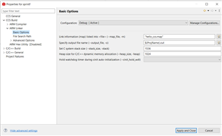

    与格式化整数值或字符串值相比、格式化浮点值可能需要更多的堆栈空间。
    是从 TI-RTOS 任务还是从 main()发出有问题的 sprintf 调用?
    使用的堆栈大小是多少?
    奇怪的是,本周通过中断矢量也出现了同样的问题(%u)非操作系统 fprint()。 但是、打印十进制值似乎是有效的。  您可以在 CCS 调试中看到浮点十进制等效。 正在尝试打印小数点%c'。' 崩溃。 对%i 或%d 进行了一些奇数浮点字符转换。
     切斯特是否解决了您的问题? 您是否增加了堆栈? 分配足够的堆栈(例如1536)后,sprintf 没有问题。 注意:我通过粘贴您的代码来创建一个简单的程序。 看到存储在该缓冲区中的值。

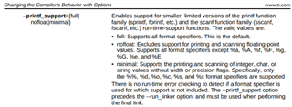

    根据 ARM 优化 C/C++编译器 v20.2.0.LTS 用户指南 :
    即、库应使用所有选项进行构建、-printf_support 选项会告知链接器选择适当的支持。
    [引用 userid="40553" URL"~/support/microcontrollers/arm-based-microcontrollers-group/arm-based-microcontrollers/f/arm-based-microcontrollers-forum/1019510/tm4c1294kcpdt-floating-point-issue-when-sprintf/3769591 #3769591"]您使用的特定版本 libc.a 没有启用浮点支持,因此 sprintf()中的崩溃。
    对于 ti-cgt-arm_20.2.0.LTS、使用了以下代码:

    即、如果您使用常量格式字符串、编译器应陷阱使用不受支持的选项。
    [引用 userid="91588" URL"~/support/microcontrollers/arm-based-microcontrollers-group/arm-based-microcontrollers/f/arm-based-microcontrollers-forum/1019510/tm4c1294kcpdt-floating-point-issue-when-sprintf/3771096 #3771096"]并在 CCS Build -> ARM 编译器->高级选项->语言选项中将"所需的 printf/scanf 支持级别(-printf_support)"设置为 nofloat。[/quot]
