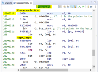

我打算为上述处理器构建 Tiva 引导加载程序。 加载程序已构建、但代码不会从闪存复制到 SRAM。 我有一个非常类似于 TivaWare 2.1.4.178的引导加载程序的项目。
我使用的是 CCS 版本:10.3.1.00003、编译器版本为 TI v20.2.4.LTS。
对处理器进行编程后、我可以在闪存矢量表中找到、但以下数据看起来与汇编代码不同。 复位矢量指向未初始化的闪存。 我怀疑闪存中不存在要复制的部分代码。
如果我采用 BL_STARTUP_CCS.s 的这一部分:

     您是否正在使用 TivaWare 引导加载程序?
     我像您一样将.word 12345678添加到 TivaWare 引导加载程序文件 BL_STARTUP_CCS.s 文件中。 我看不到运行代码时出现问题。 它从串行 UART 接口正确引导。 我能够重复加载 boot_demo1.c 示例。
     下图显示了在汇编文件中等于0x00BC614E 的12345678的位置。
    下面是 RAM 中的 ProcessorInit 函数。 在  搜索字段中搜索 ProcessorInit。
    是的、我使用的是 Tivaware 引导加载程序。 我将使用 CCS 编译它、这与您的图片有所不同
    代码在 RAM 中的位置不同。 您可以看到、SRAM 中的代码不是预期的代码。 您是否有我可以导入的 CCS 项目? 我假设编译器设置中有问题。
     您可能使用了不同的编译器版本或使用了不同的优化级别。 我使用 v20.2.4.LTS 版本和优化级别、如下所示。
    下面是 TivaWare 2.2.0.295中的 boot_loader。 我只将.word 1234567插入到 BL_STARTUP_CCS.s
    e2e.ti.com/.../7220.boot_5F00_serial.zip
