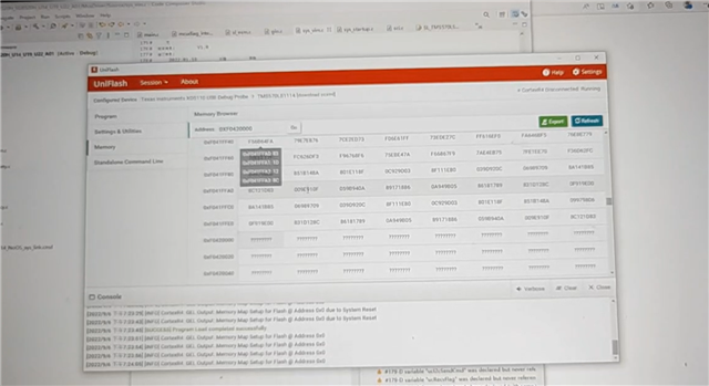

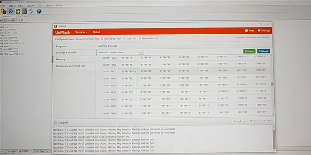

我的客户使用 Uniflash 对 TMS570LS1114进行编程、并使用 TI cmd 链接器文件为所有闪存地址生成 ECC。
但有时 Uniflash 无法成功将正确的 ECC 编程到未使用的闪存地址。
下面是成功编程的情况与失败的情况的比较、两者都是相同的编程设置和相同的编程进度。
Uniflash 设置:
成功编程的情况:请参阅视频的最后几秒钟、未使用的闪存地址的值由 ECC 编程。
未成功编程的情况:请参阅视频的最后几秒钟、未使用的闪存地址的值仍然为0xFFFFFFFF、未使用 ECC 编程。

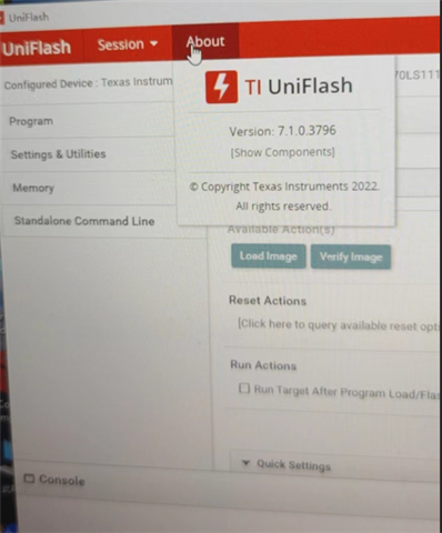

    使用的是哪个版本的 Uniflash?

    客户使用您列出的"Entire flash Erase option"、uniflash 版本7.1.0.3796。
