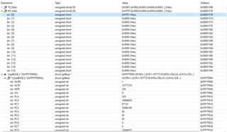

在调试之后、我已经看到了我给出的 Tx_Data、但对于 Rx_Data 没有什么可看的。 全为零。 我还尝试了其他配置

    我已将 SPI1和 SPI3的 SIMO、SOMI、CLK 和 CS1引脚一起连接在板上(一个的 SIMO 连接到其他的 SOMI)。 我 出了什么问题? 我只看到  RX_Data 的第一个块为0xFFFF。

    我发现了我犯了个错误的地方... 从 HalCoGen 中、我选择了 TMS570LS31x -> TMDX570LS31HDK、而不是 TMS570LS3137ZWT。 当然,这是一个巨大的错误,但幸运的是,现在没有问题。
