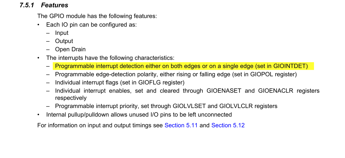

我的目标是在 GIOA[2]上有一个下降边沿或一个上升边沿时触发一个 ISR。
如果我查看 TMS570数据表、就会发现这是可能的。
问题
但是、在 HALcogen 中、它看起来不像一个选项。
如果我看看 HALcogen 生成的代码、看起来上升沿与下降沿 POL 选项只存储在1位上。
如何配置 HALcogen 工程以在两个边沿触发中断?
Gabriel
    是的、它可以在两个边沿或单个边沿上生成中断。 要使用两个边沿、请启用 GIOINTDET 寄存器的位域。 GIOPOL 寄存器用于设置单边沿。
    HAL 不包含此选项、请手动添加代码。
    gioREG->INTDET = 0x4;//对于 GIOA[2]
