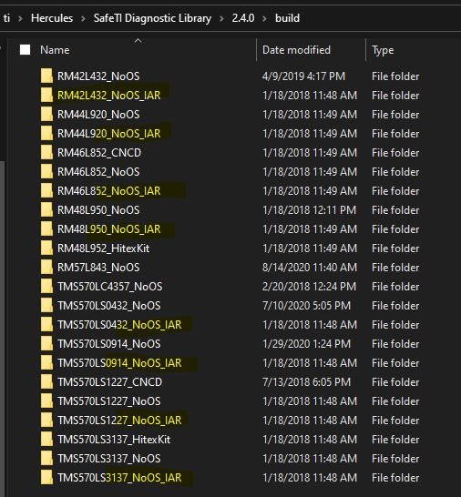

我正在为我们的项目寻找安全控制器、并将其应用于铁路。 我遇到了具有 Cortex R5内核的 TMS570LC4357 Hercules MCU 系列。
我对其安全特性及其与开发软件的兼容性有点困惑。
请澄清我的疑问、如下所述、
TMS570LC4357是否用于需要 EN 50129标准认证且安全完整性等级为 SIL 4的铁路信号应用
TMS570LC4357是否具有与 Keil 或 IAR 兼容的开发软件、因为我们要求软件还具有 EN 50128的标准认证以及 SIL 4的安全完整性等级。
    TEMC、您好!
    TMS570器件适用于 SIL 1/2/3/4系统。  要启用 SIL 4、B 型硬件设计需要硬件容错(HFT)= 1。 在实际应用中、这意味着如果 不实现通常作为多 个物理组件的多个硬件通道、就无法实现 SIL 4系统。 我见过的大多数 SIL 4系统都基于使用多个 SIL 3通道;例如、SIL 4系统可以使用多个支持 SIL 3的 TMS570产品来实现。
    我们的驱动程序生成工具(HALCoGen)确实支持 IAR。 IAR (8.0或更早版本)支持 Out F021闪存 API。 功能安全诊断库包含几个 IAR IDE 示例:
