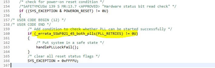

A-B-A 测试、使用 TMS570LS1114的故障检测功能、芯片损坏并且无法正确运行代码、
使用示波器监控 nERROR 引脚、测试发现通道10 PLL 跳周异常、导致 CAN 总线故障、
nERROR 引脚将被下拉、程序将运行。
代码运行2-3分钟后 PLL 异常跳周的原因是什么? 芯片硬件是否损坏? 损坏的原因是什么?

    您是否在器件上电后代码运行 PLL 权变措施? HALCoGen 生成的代码(修订版4.07.01)包含 PLL 权变措施。

         有 A-B 交叉替代测试、确保电源和晶体振荡器正常、使用图片中所示的功能、无法解决问题、是否存在硬件损坏?

    有多少器件存在 PLL 问题? 您是如何进行 A-B 替代测试的?
    HALCOGen 生成的 startup.c 运行 PLL 权变措施5次。 是否可以将此数字(PLL_retries)增大到更大的数字以查看是否可以锁定 PLL?
    确保晶振频率保持在器件数据表中列出的最小和最大锁定频率范围内。
    我不知道硬件是否损坏。 此器件以前是否正常工作?
