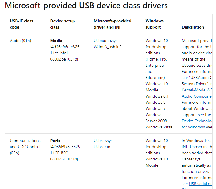

我准备好将 USB 接口写入 Linux 计算机。  通信需要单个全双工读/写流。  似乎最适用的两种 USB 器件类型是 CDC 或批量传输。  我想首先使用 Windows 10进行测试、我正在尝试找到最简单的方法来执行此操作、并且很难找到 HID 设备以外的其他窗口中内置的 USB 设备驱动程序。  如果能就我应如何行事提出任何建议,将不胜感激。
谢谢。
    也许我们的小型技术公司的"寻找"能够帮助您的工作。   员工搜索并找到了"Windows 中包含的 USB 设备类驱动程序"。   我们已链接到一篇详细的文章-这篇文章应该很有用。   您需要向下滚动网站页面(~1/3)以显示 Microsoft 提供的 USB 设备类驱动程序的(详细)列表。
    我们已进行了一些测试(该列表可永久扩展!) 这样您就可以衡量"适用性"-有数量惊人的驱动程序!   我们认为您的 Windows "入门"非常有意义-在学习/开发过程中应该学习很多内容...
    Doug、您好!
    为了添加到 CB1有关 Windows 端驱动程序的信息、我们还提供了与 Windows 连接的驱动程序、以便 CDC/Bule/MSC 设备等在操作系统中成功枚举。
    可在以下网站找到 TI 提供的最新 Windows 10 USB 驱动程序: http://software-dl.ti.com/tiva-c/SW-TM4C/latest/exports/SW-TM4C-2.1.4.178.PATCH-1.0.zip
