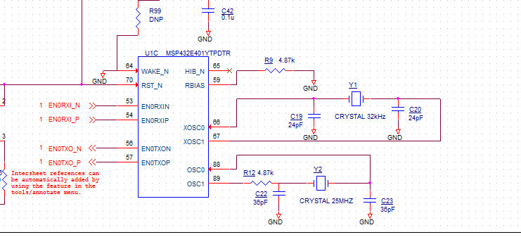

    此代码是首次探测 PHY 以确保正确启动。 我不知道到底是什么导致它无法启动、但我的第一个猜测是时钟(MOSC)、或者外部接线中的某些东西。
    您是否相当确定您的25MHz 晶体正在运行?

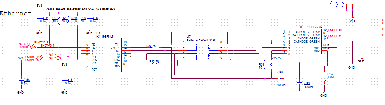

    您提到了设计(定制)"以太网端口"。 以太网接口的导线远不止几根、PHY 可能会看到外部组件中的一些故障。 您是否使用某些参考设计来设计端口?
    大家好、我在原理图中提到 MSP432 Launchpad、我使用 ABLS7M2-25.000MHZ-D2Y-T 作为晶体、而不是 NX3225GA-25.000M-STD-CRG-2、这就是电容值不同的原因。

    这是我的以太网布线原理图,我遵循 了《SimpleLinkTmMSP432E4微控制器系统设计指南》。 该代码在 LaunchPad 上运行正常。 而不是定制板。
    如果您的代码在您自己电路板上的 EVM 和 NG 上运行良好、我希望检查您电路板上的晶体。
