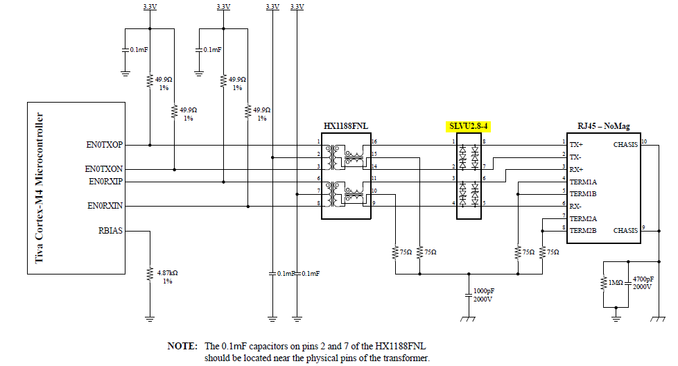

因此、次级空气附近的灯将放电、将无限地重新启动 PHY、数据灯闪烁几次、链路灯亮起、然后在整个时间段内完全消失、只能通过供电并将 MCU 复位以恢复、PHY 无限重新启动、MCU 功能正常、 其他 TM4C129和变压器直接连接到网络、我们的产品尺寸相对较小、不能放置更多的保护器件、一种方法是当 PHY 出现问题时、 通过某个寄存器可以检测软件、以便我们可以复位或重新启动 PHY。问题如下:TM4C129哪个寄存器会受到影响?
     您是否具有图中所示的 ESD 二极管保护。 强烈建议为 MDI 差分对提供 ESD 保护。

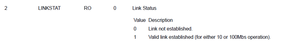

     PHY 具有链路状态寄存器、您可以在以太网断开链路时使用该寄存器。

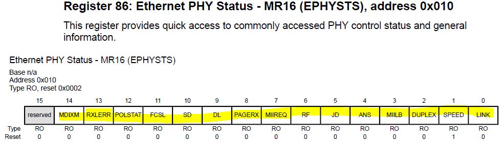

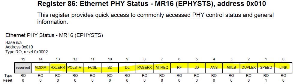

    当 phy 无法正常工作时、EPHY_STS_RXLERR 不正常。 是否可以检测 EPHY_STS_RXLERR 的状态以定位 MCU、并且 EPHY_STS_RXLERR 的标志位置是否意味着存在不可恢复的错误?
     是的、在 EPHYSTS 寄存器中有很多状态标志。 RXLERR 位只是其中之一。 如果丢失链接、您还可以读取链接状态位。
