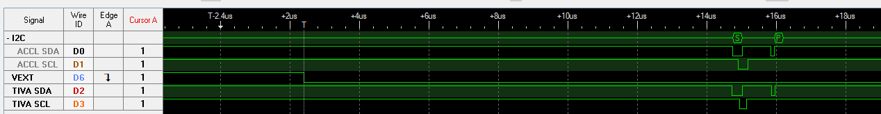

    当我断开/重新连接时*只有* VEXT 是 Tiva 和加速计之间的通信停止时。  这是非常可重复的。  我连接了一个逻辑分析仪、以便在 VEXT 断开/重新连接时触发、从而捕获加速计和 Tiva 端的 SDA 和 SCL 线路。  以下是几个示例:
    从上面的逻辑分析仪图像可以看出、断开 VEXT 时、SDA 和 SCL 似乎会引入一些噪声。  请注意、在上述两种情况下(以及在我所检查的许多情况下)、SDA 和 SCL 线路在 VEXT 线路断开后如何无限期保持高电平。
    SDA 和 SCL 为高电平表示 I2C 总线空闲。  我感到困惑的是、Tiva 为什么不能重新建立 I2C 通信。  我尝试使用以下代码执行此操作、其中我会暂时禁用 I2C 外设、然后使用电路板启动时使用的相同初始化代码重新启用它:
