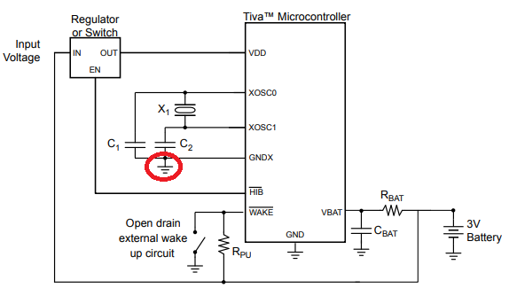

我收到了有关晶体时钟源实现的查询。 根据数据表[7.3.2休眠时钟源](https://www.ti.com/lit/gpn/tm4c123gh6pz)、有以下说明。 “当使用晶振时钟源时,GNDX 管脚应与晶振负载电容一起连接到数字接地。”
但是,根据 EK-TM4C123GXL 的原理图(https://www.ti.com/lit/zip/SPMR240),GNDX (53-oin)终端未按如下方式连接到数字接地。 我们的客户还实施了该 GNDX、如 TM4C123G LaunchPad。 如果 GNDX 未连接到 GND、您是否会考虑可能发生任何意外行为(晶体不工作)? 我们能否请您的专家就此提供建议/意见?

    不、我没有预料到任何问题。 下面的摘录来自《TM4C123x TivaTmC 系列微控制器的系统设计指南》 SPMA059

    感谢您的澄清。 我与客户分享了这些信息。
