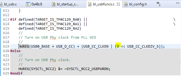

    尊敬的 David:
    是否有任何方法可以查看您的 USB 端口以查看是否已识别 USB 设备?
    您还可以尝试通过以下方式调整闪存引导加载程序:
    1. 在 BL_usbfuncs.c 中将正确的时钟分频从7更改为3
    2.在 bl_config.h 中将页面大小更改为0x4000
    //闪存中单个可擦除页的大小。 这必须是电源
    //为2。
    //取决于:无
    //不包括:无
    //要求:无
    #define FLASH_PAGE_SIZE 0x00004000
    >>> 之后器件甚至不会显示在器件管理器中
    >>> 单靠这一点无法解决问题
