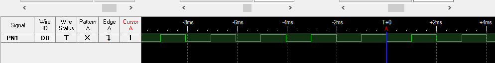

我们使用的是 TM4C1294NCPDT Launchpad。 在该 launchpad 中,我们通过使用计时器执行了程序来生成1ms 延迟,但我们无法生成延迟。
当我们将较小的值(例如:120000)加载到计时器寄存器时,在这种情况下,经过一段时间后,它不会进入 ISR。
请仔细检查代码

    您已将定时器0配置为拆分定时器(您对 TimerConfigure()的第二次调用),这意味着定时器 A 的宽度为16位。 您尝试将一个11999计数周期加载到一个16位寄存器中。 16位寄存器不能包含大于65535的数字。 如果打算将定时器0用作32位定时器,则不应包括对 TimerConfigure()的第二次调用。 您的另一个选项是使用计时器0作为拆分计时器,但通过调用 TimerPrescaleSet()来设置预分频。
    感谢您的快速回答、先生、
    我的配置与您建议的相同、但我仍然无法生成1ms 延时时间。 我加载了周期值23000以生成50ms 的延迟,但当周期值小于40000时,加载到 timerloadset()中,它不会进入计时器 ISR。 请告诉我 SIR、如何设置预分频值以生成1ms 和1ns 延时时间。

    我不知道问题是什么。 我获取了您的代码并将预分频更改为120、将计时器预加载值更改为1000、并具有1ms 周期性中断。

    TimerConfigure (TIMER0_BASE、TIMER_CFG_SPLIT_PAIR | TIMER_CFG_A_PERIODICASE);
    // 120MHz 除以120得到1MHz 计时器时钟
    TimerPrescaleSet (TIMER0_BASE、TIMER_A、120 - 1);
    //周期1000提供1 ms 中断
    期间= 1000;
    TimerLoadSet (TIMER0_BASE、TIMER_A、PERIODE-1);

    尊敬的 Bob Crosby 先生:
    现在、我根据您发布的内容获得了输出。 感谢先生的快速回答。
