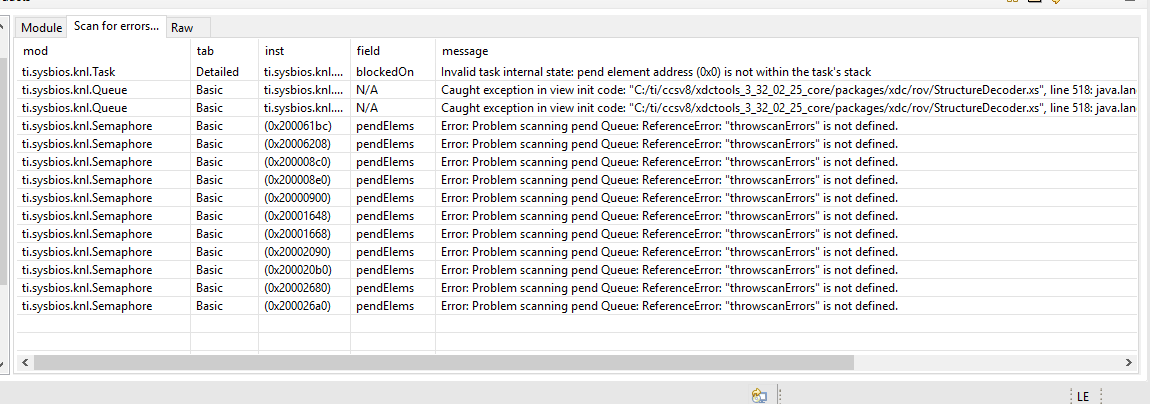

请参阅屏幕截图-即使在我开始之前、我也有两个信标出现 BIOS 错误。 看起来堆栈溢出会读取 bebe、但如何找出发生的原因或情况?
Richard
    应用程序是否有任何问题? 我们遇到了问题 结构体(在中使用 _construct)。 基本上、您会在初始化之前显示为错误(在中 _construct() API)。 这不是一个真正的错误、虽然令人厌烦、但可以忽略它。
    您的代码中是否有任何 Semaphore_Structs? 注意:有些 TI-RTOS 驱动程序具有它们、它们也会显示出来。

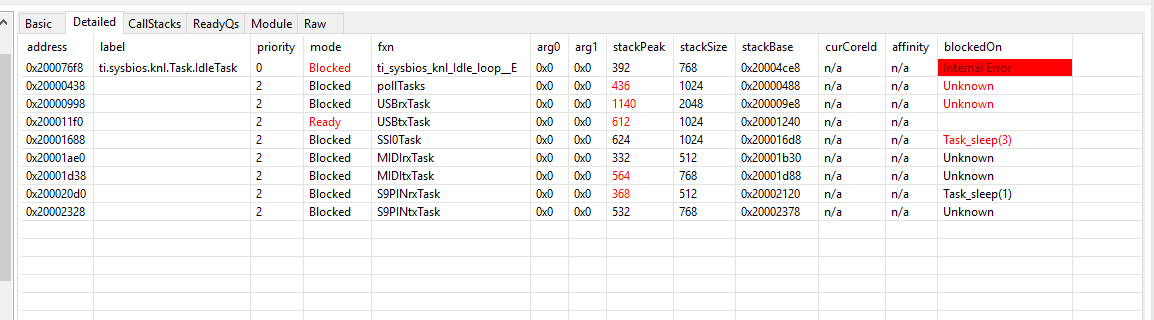

    应用程序极不稳定。 它可以运行、但再添加一行看似无害的代码会导致不会被捕获的故障、并使处理器复位。
    这显示了正在运行的任务。 MidRxTask 在未知时被阻止。 MidRxTask 只是具有 UART_READ()并且被设置为 uartParams.readMode = UART_MODE_BLOCKING、所以我认为应该在那里阻断。

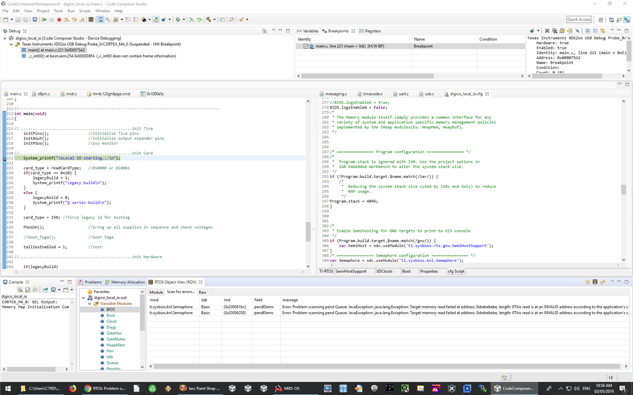

    此时显示 BIOS 错误
    这显示了此时的信标、包括两个"错误"信标
    这在处理器复位后显示

    Open_timer()似乎导致了损坏。 该计时器现在在.cfg 文件中创建、并且运行正常。 但作为一个简单的 Semaphore_post ()仍然不正确的操作会导致处理器复位。 我使用的是 CCSv8.3.1、TI-RTOSv 2.16.1.14和 XDCTools v3.32.0.06
    我得到了类似这样的内部错误的分区
    那么 BIOS erros 是...
    有什么问题发生了-有人知道该怎么做?
    Richard
    我放弃了 RTOS、因为它似乎太难调试。 我已经为 Tivaware 重新编写了文档、并且做得更好、因此可以删除此线程。
