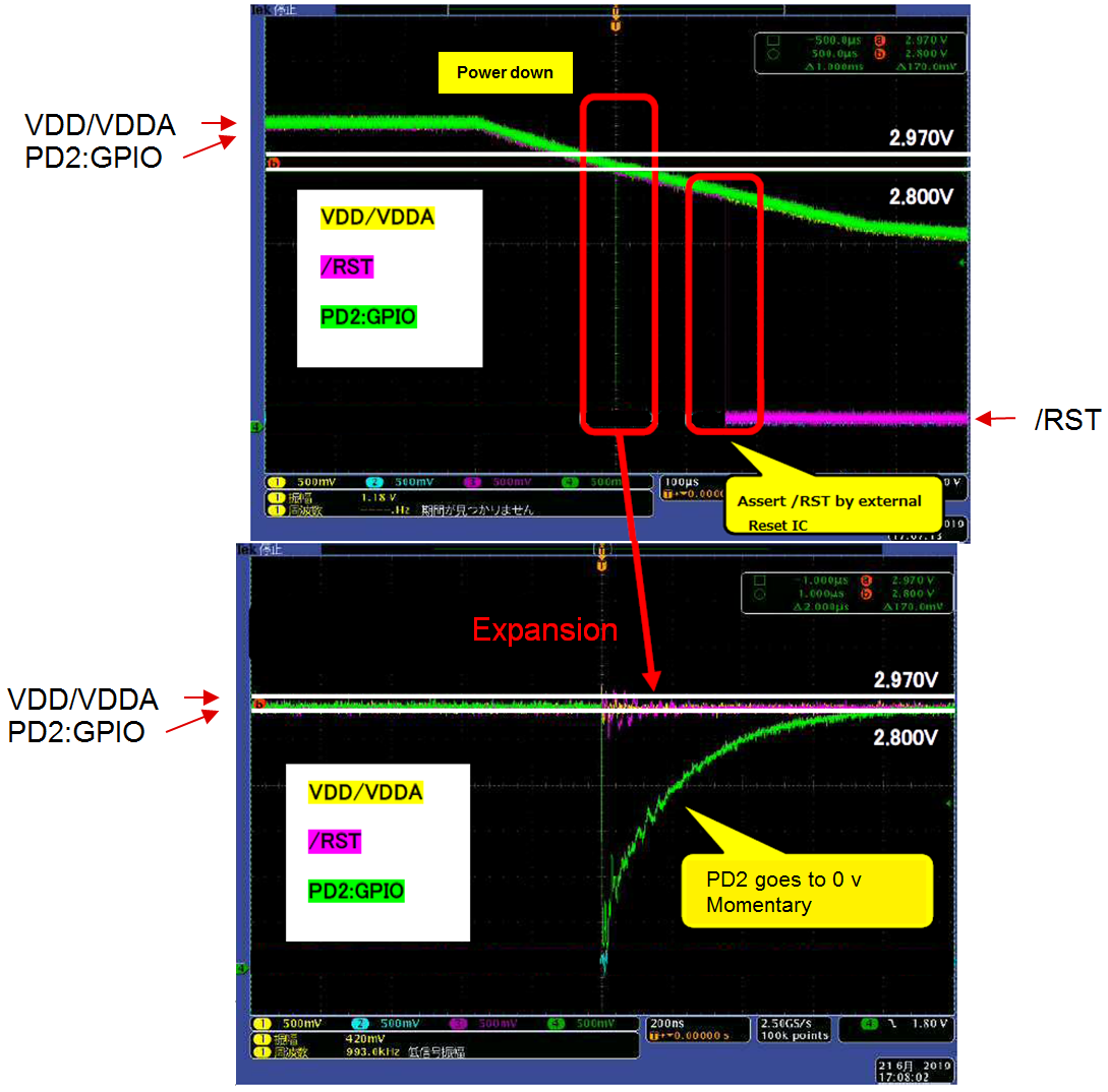

各位专家、您好!

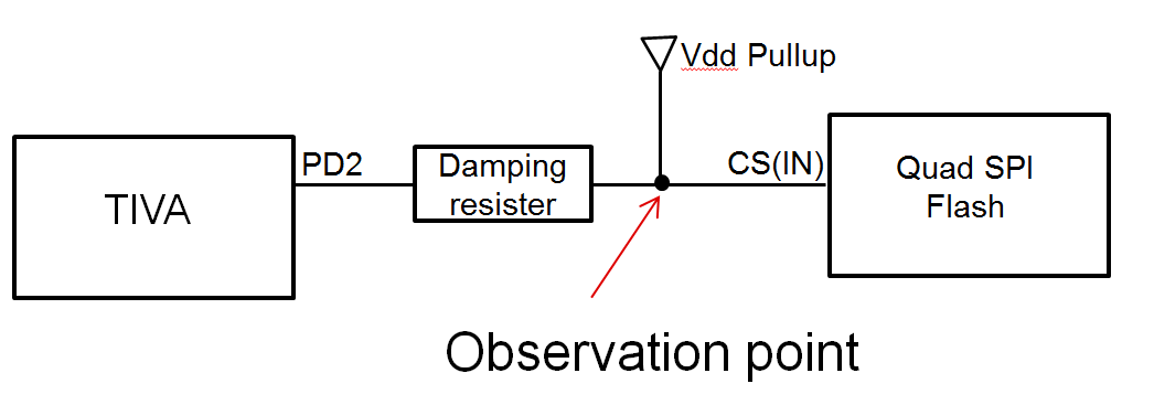

在断电过程中、我收到有关 PD2终端(GPIO 引脚)的查询。 我们的客户将 PD2配置为 GPIO/开漏、并按如下方式实现了该终端。 客户配置开漏的原因是易于实现额外的 CS (片选)。
尽管我们的客户正在使用 TM4C1290NCZAD 评估其系统、但我们的客户注意到 PD2端子在系统断电期间指示处于低电平(0V)状态。 此外、当/RST 刚刚被置为有效时、观察到这种行为。 我相信 BOR (掉电复位)似乎会发生、因为 VDD 大约为2.8V。 因此、PD2配置为默认设置。 我们是否可以让您的专家对这种行为发表意见?

    您好、Miyazaki-San、
    必须挖掘一点才能找到它背后的信息、但从我发现的内容来看、"干扰"与 TivaWare 配置的顺序有关。 实际上、这并不是直接由复位本身造成的、而是在复位后如何重新配置引脚、至少从我可以看到的情况中可以看到。
    本文介绍了该解决方案: https://e2e.ti.com/support/microcontrollers/other/f/908/p/506945/1839761#1839761
    最后、我在 GPIO 上使用上拉电阻进行了测试、I 设置为开漏、并在复位时观察到它被拉低。 然后、我实现了该帖子中使用的配置、我不再看到它被拉低。 基于这一点、我相信概括的 API 组合也能解决客户的问题。

    有时、人们会"自己 的钓鱼竿投射到"错误的溪流"中。   可能会将(引起问题的)干扰 被 "纹波、外部 R-C 网络"吸收 、尤其是"低驱动干扰"表现为极短的脉冲、并且我们的用户已经(已经)施加了此 类 R-C 网络的1/2!  (通过他的"冲压"电阻器-只需添加一个小型、低 ESR、陶瓷电容器!)  此外、只要符合 MCU 的 GPIO 规范、 四路 SPI  的"上拉"值就可能会降低-(甚至) 进一步"压缩  "产生干扰的脉冲宽度。

    然后、建议使用"双路径"电路实现方案-"在 SPI 的芯片选择上启用"逻辑高电平"高速置位"- 但(有效)"启用(仅)远低于速度的"逻辑低电平!"  理论上-这 种"外部"电路可用作"矫正、干扰食量"。
    然而-进一步/深入思考-"逻辑高电平"路径(已经存在-通过上拉 R) -我先前建议使用"降低值"。  "较低的 R 值保持不变。"  为了防止(仅限于)在 SPI 的片选上出现(仍然)的 PD2毛刺脉冲(实际上、如果该毛刺脉冲仍然存在)、它保持在(感觉)状态。  这可以通过以下方式实现:
    • (*)插入一个与增加的值"压差电阻器"串联的"二极管"(理想情况下肖特基-朝向 PD2的阴极)。
    • 并 在 SPI 器件的芯片选择引脚上添加了先前建议的"低 ESR 陶瓷电容器"。  (需要进行一些实验-怀疑0.01µF (可能)证明是一个良好的开端)
    此电路打算(仍然)启用- MCU 引脚'PD2' -以"命令/控制"SPI 芯片选择。  然而、它减少了任何由 PD2产生的"低驱动"干扰效应-这是"不需要的"。   应该注意的是、'SPI 上拉电阻器和用户'Damp'电阻器的组合形成一个分压器-因此、必须选择这些相对电阻器值、这样:
    • 来自 PD2的毛刺脉冲(如果它仍然存在)被 SPI 的芯片选择大大"削弱"-理想情况下为"不可见/感觉"
    • 将 PD2的(正确)命令设置为合法逻辑低电平-实际上是在 SPI 的芯片选择中保留的。   可能需要进行一些实验来选择"上拉 R 和阻尼电阻器值的"正确配对"。

    因此、在进一步测试后、看起来此权变措施仅解决 GPIO 驱动强度较低的情况下的问题。 只有 GPIO_Strength _2mA 适用于此变通办法。
    对于其他驱动强度水平、可以看到该引脚在复位时变为低电平。
    我还没有找到另一种规避此行为的方法。

    对于 CB1、我实际上已经根据器件复位对其进行了测试。 复位时、引脚在上拉电阻器恢复为高电平之前被强制为低电平、这是一个非常奇怪的问题。 它非常简短、仅在复位时发生。 在配置之前和配置期间、引脚将保持高电平。 这种行为不会与一个引脚隔离、我能够在其他具有上拉电阻的引脚上复制它。
    我还没有尝试过的一点是、看看上拉电阻器的电阻、GPIO 的驱动强度和毛刺脉冲之间是否存在关系。

    我们的客户能够确认此干扰信号不会对 客户使用的 SPI 闪存产生负面影响。 因此、我想关闭这个 TT。 我是说、客户也收到了存储销售商的意见。
