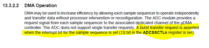

我正在尝试使用 ADC 序列发生器读取9个模拟输入、并使用 UDMA 将数据存储在缓冲器中。  两个序列发生器单独工作、但当它们一起配置时、它们开始起作用。  启用两个序列发生器后、整个序列发生器中只有一个将其数据传输到缓冲器。  这种行为也是可预测的。  数据被传输的序列发生器始终是发起 ADC 序列发生器中断的序列发生器。 例如、如果我将序列发生器0配置为启动中断、则缓冲区中只会显示序列0、但如果我将序列发生器1配置为触发中断、则缓冲区中将显示该数据。  以下是我的代码:

    即使两个序列都是从同一个计时器触发的、您也应该为序列0和序列1启用中断。 然后是两个中断例程、每个 UDMA 通道一个。
    有什么想法,为什么这种方法不起作用?  我想的过程是将序列发生  器设置在同一个计时器上会触发它们、其中最高优先级序列发生器将首先运行、然后最低优先级将在接下来运行并触发中断。  当时我以为我可以发出两个连续的 uDMA 传输请求
    UDMA 突发请求由中断使能位门控。
