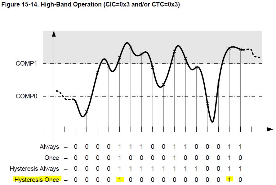

     请参阅以下高手操作示例。 您好像是在高值带配置迟滞单次触发。 您还可以将 COMP1和 COMP0设置为750和20。 750转换为大约0.18V、20转换为大约4.8mV。 您的输入是否可能经常在介于750和20之间的中值带区域波动? 另请在寄存器窗口中检查 CIC 寄存器和 CTC 寄存器。  这是我唯一能想到的能够持续触发中断的方法。 您的 AIN 引脚上是否有输入曲线? 如果您扩大磁滞或将上限和下限向上移动以进行实验、情况会怎样。 您会看到有什么不同吗?
     请参阅 ADCIntClearEX 和 ADCIntClear 的源代码。 如您所见 、ADCIntClearEX 将清除指定的标志、而 ADCIntClear 将只清除序列发生器中的一位。 换言之、ADCISC 寄存器中的[3:0]位中只有一个。

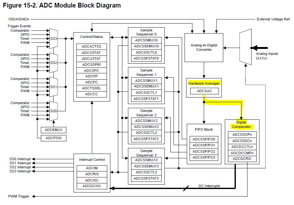

    请参阅上面的代码:我在几秒钟内进行了最小值/最大值观察、 进行了连续采样 、结果值介于230和590之间。 因此、我确实设置了具有一定裕度的数字转换器、并且完全没有触发。 当我对样本求平均值时、我不确定平均值样本是馈送到数字比较器还是未平均值。 如果是后面的情况、这可以按照您提到的方式解释行为。 是这样吗?

     它在平均值之后。 请参阅下面的内容。 在 vfnADCSeq0Handler 中、您可以单步执行并查看是否清除了相应的标志。 请检查 ADCISC 寄存器和 ADCDCISC 寄存器中的标志。
     我建议您做一个实验。 强制在20和750之间施加固定电压、但仅提供高于750的一个尖峰。 我只是想确保在这种情况下、只要在进入 ISR 后清除相应的标志、你就只会得到一个中断。
