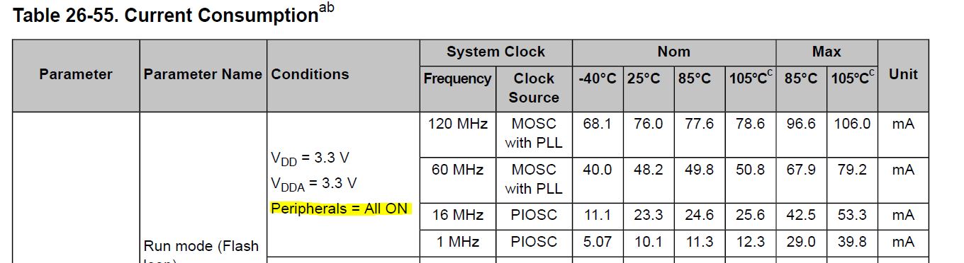

大家好,在绘制电流消耗与频率间的关系图时(TivaTmTM4C1290NCPDT 微控制器数据表的表26-55),我假设这些器件没有连接正确的外设? 只是一种 JIG、用于提供晶体、电源和一些测试设备?
    Dan、您好!
     您的理解是正确的。 尽管器件功耗是在器件中的外设开启时测量的、但未连接任何外部外设。 下面显示了所有外设均开启时器件的运行模式电流消耗。
