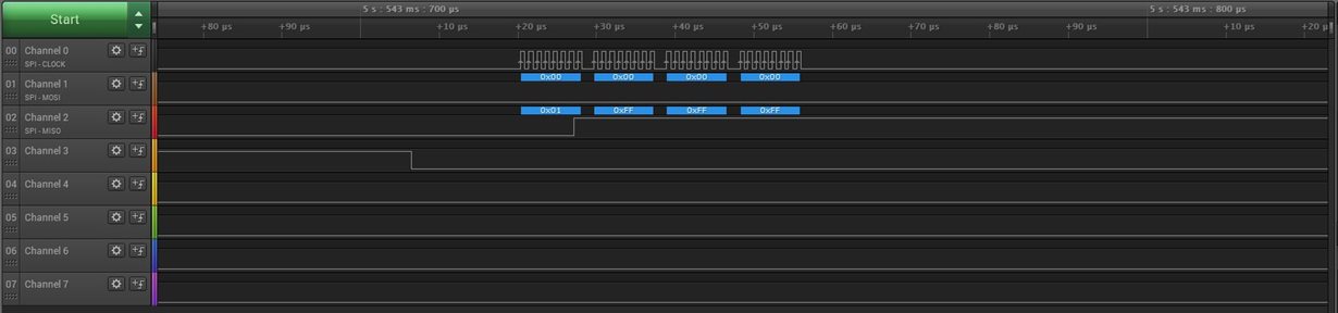

我在 从机模式下使用 SSI 模块、我想进行4字节读取。
但是、在读取1个字节后、微处理器的 TX 线会卡在第一个字节的位上。
在从模式下、如果我尝试读取4个字节、会发生以下情况:
如果我一次读取1个字节、也会发生同样的情况、但由于第一个字节正确、因此整个操作正常:
如果我使用与配置为主器件相同的数据执行回送测试、我将获得正确的行为:
我只是想了解这种情况的发生原因。
我的主设备是使用 SPIDev 库的 Raspberry PI 3B+。
我的配置类似这样、奇怪的频率来自 SPIDev:

    如果我的逻辑证明是正确的-您的"回送"条件"消除"(至少大大减少) SPI 主从器件之间的 SPI 时钟频率差异。   (这是主从器件与(相同) MCU 一起驻留-(我怀疑)"定位路径"是(短而直接-完全内部)、因此"理想化!")
    回顾您的第三次数据采集(见上文)-主器件的 SPI 时钟与数据的关系"无可指责"。
    我相信、在处于"SPI 从模式"时、只有主器件生成 SPI 时钟。   但是、您"必须"对从属 MCU 进行编程-尝试"匹配主器件"-这一事实让我感觉"频率增量"证明了系统故障的关键因素。   和您的示波器电容器-'不-或不能'-提供从器件的(内部)'到数据的 SPI 时钟' 捕捉/验证。
    作为此理论的测试-
    • 您能否将您的'Rasp Pi '转换为'远比传统的' SPI 时钟速率?
    • 此外-将 SPI 时钟速率(几乎)减半-更好地实现 SPI 通道的成功。
    • 此外-您的"连接信号路径"是否可以减少并使其更加直接-以及(实际上)"经过测量和测试?"
    • 可能"信号反射"(驻波)会妨碍从 MCU 的数据采集。  与"减小路径长度"一起使用的串联电阻器应该会有所帮助。  您还可以"作为"振铃"的检查。
    (一旦(洗衣店列表)实现、您可以系统地"提高速度"-仔细观察(就在哪里/何时)您的系统(我怀疑)然后"中断"。)
    请确保牢固的接地连接到您的电路板-并且"运行中"-为两个电路板提供足够的电力...

    时钟差异可能是造成这种差异的原因、但我还不确定。 问题是 SPIDev 库只接受某些值、这些值令人遗憾不是传统值。 另一种尝试方法可能是连接另一个微处理器板并使用传统值。
    我尝试了低得多的频率、结果是一样的。 环回模式的另一个区别是 SPI 模块在该实例上是主器件而不是从器件。
    现在、由于这是一个开发套件、我使用的跳线电缆并不完美、但与逻辑分析仪上的情况相比、噪声不够大。
    我想我将尝试将 Tiva 板的另一个 SPI 模块连接到自己、并尝试这样做。 如果可以正常工作、则问题可能是 Raspberry 或我的连接上的时钟生成。

    我找到了解决方案。
    当我将 SSI1配置为主器件并将其连接到 SSI0时、我意识到 FSS 信号在字节之间脉冲、文档还显示了 Freescale SPI 的脉冲信号。 Raspberry Pi 库不会在字节之间对 FSS 信号进行脉冲、从而导致 SPI 的数据缓冲区不更新。
    这仍然是一项令人烦恼的要求、但至少我知道该怎么做。

    我失败的唯一(轻微)原因是缺乏渠道标签-我注意到(现在) Ch-3 (可能)在整个4字节交易中传递了 FSS 信号-正如您所指出的-保持在"逻辑高电平"!
