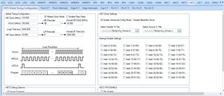

    我的 C 代码显示了5毫秒的关闭周期时钟。  我有 Halcogen、据说使用采样预分频器设置作为模拟器。
    仿真器使用50MHz 的 VCLK2、环路分辨率预分频器16和高分辨率预分频器5、从而产生1.6 μ s 的高分辨率周期。
    Halcogen 在50MHz 时使用 VLCK2、高分辨率预分频器4 (应与5分频相同)、环路分辨率预分频器4 (应与16分频相同)、从而产生1.6 μ s 的高分辨率周期。
    然而、当我使用 C 代码来计时5毫秒中断时、我看到的是3.333毫秒、而不是5.0毫秒。
    有什么想法、有什么问题吗?
    非常感谢。

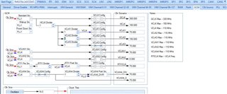

    Halcogen 中使用的预分频器值与《技术参考手册》中的信息一致。
    如果我不得不猜测、我认为这与 VLCK2的设置有关。  VLCK2的默认设置为75MHz、我当前使用的是50MHz。  Halcogen 可能没有考虑到这一点。
    3.33 MHz 与5.0 MHz 相比为66.7%。
    50MHz 与75MHz 相比、是66.7%。
    有什么建议吗?  谢谢。
    问题已解决。  我们的硬件人员注意到《技术参考手册》说...
    27-24 VCLK2R VBUS 时钟2比。
    注意:VCLK2频率必须始终大于或等于 VCLK 频率。
    VCLK2频率必须是 VCLK 频率的整数倍。
    我看到了这一发言,但这一意义使我逃脱了。  不确定 VCLK 和 VCLK2之间的底层关系是什么。
    无论如何、当 VCLK 为75MHz 时、将 VCLK2设置为50MHz 不起作用(无壁龛警告)。  硬件仍然使用75MHz (因此使用3.333ms 而不是5.000ms 时钟)。  将 VCLK2更改为150MHz (0作为 VCLK2分频器设置)并使用15作为 HR 时钟分频器、可产生相同的所需10MHz HR 时钟。 之前、VCLK2为50MHz、HR 分频器为5。
    有一个 Halcogen 注释:VLCK2最大值为110MHz、但它可能是某些其他电路板的痕迹、因为150MHz 似乎适用于 TMS570-LC43。
