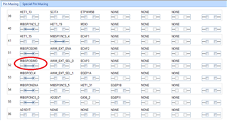

    感谢您的回复。 我尝试了存储库中的示例代码。  我需要稍微调整一下。 但我有一个问题。 启用 SPI DMA 传输后、我只看到时钟未发送数据是通过 MOSI 发送的。 您能指导我吗?
    您好、Usha、
    您能确定以下事项吗
    如果 MOSI 引脚具有多个引脚功能、则确保在引脚复用中启用 MOSI
    如果该引脚没有多种功能、则无需在此处进行配置、事实上、HALCoGen 引脚多路复用器窗口中未列出此类引脚。

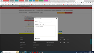

    您可以压缩整个项目并附加它吗? 因为只有在 main.c 中、我无法验证 HALCoGen 配置。
    压缩 项目后、请单击"插入"按钮
    现在单击 image/video/file 选项
    现在单击上传选项
    现在、浏览到 zip 路径、然后选择并上传。

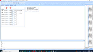

    您好、Usha、
    请通过禁用缓存进行检查
    取消选中上面的复选框、重新生成代码并进行测试。
    谢谢、此致、
    Jagadish。

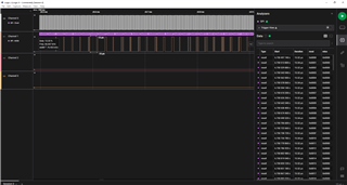

    我们必须反向为 DMA 提供的帧计数和元素计数输入(即元素计数应为1,帧计数应为128), 这是因为每当数据被移动到 DAT1寄存器到移位寄存器时、DMA 就会被触发、此时我们只应移动一个元素、而不是同时移动128个元素。
    执行上述更改后、您可以看到 SPI3 MOSI 输出如下所示、我在我的末尾进行了测试

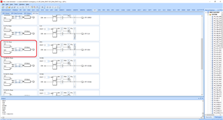

    感谢您回来。嗯、我没有使 DMA BTC 中断被触发、而 SPI1的接收缓冲器(从器件)为空。 这就是我在 halcogen 上配置的内容
    从机:取消选中主控模式、内部时钟,然后取消选中 CS_0的输出方向。
    DMA 总是忙( GlbCtrl 0x00010300 )

    您好、Usha、
    您能否在下面的项目中打开 HALCoGen 配置、并确保我们以相同的方式进行配置
    e2e.ti.com/.../SPI_5F00_DMA_5F00_TEST_5F00_LC4357-_2800_2_2900_.zip
    谢谢、此致、
    Jagadish。
    你好,Jagadish
    是否确定这是您发送的正确文件。 因为我看到 ENA 被配置为从器件侧的 SPI 功能引脚。
    您好、Usha、
    是的、这是正确的项目。
    请勿配置 ENA、除非这样、否则请确保其余内容符合共享工程的要求、并对其进行一次测试。 让我知道结果、即、您是否在接收到的缓冲区中看到任何数据?
