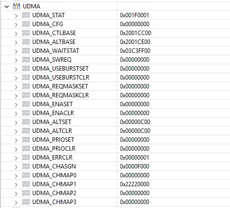

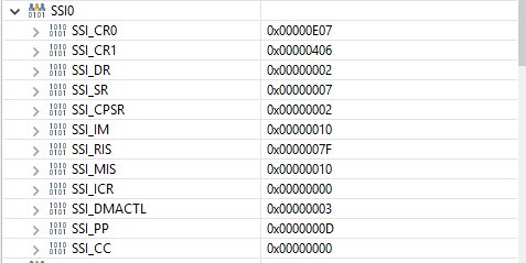

    您好、Charles、
    在 SPI-DMA 从模式操作中发生 UDMA 总线错误时、我在此附上 SSI0和 UDMA 寄存器详细信息。
    以下参数 用于配置 SYSCLK。
    SysCtlClockFreqSet ((SYSCTL_XTAL_25MHz | SYSCTL_OSC_main | SYSCTL_USE_PLL | SYSCTL_CFG_VCO_480)、120000000);
    SysCtlMOSCConfigSet (SYSCTL_MOSC_HIGHFREQ);
    SysCtlClockFreqSet()的返回值为120000000。 即120 MHz。
    以下参数 用于配置 SSI0通信。
     SSIConfigSetExpClk (SSI0_BASE、120000000、 SSI_FRF_MOTO_MOTO_0、  SSI_MODE_SLAVE、4000000、 8);
     SSIClockSourceSet (SSI0_BASE、SSI_CLOCK_SYSTEM);

    您好、Charles、
    最后我发现了这个问题,默认的 EK_TM4C1294XL_initDMA ()函数定义了控制表的大小为32,即静态的 tDMAControlTable dmaControlTable[32];因此该控制表只为所有通道分配主控制结构体。
    我在乒乓模式下使用 SPI-DMA、它的 DMA 找不到替代控制结构、并且会导致 DMA 错误。 因此、我增加了 DMA 控制表大小64、以同时保持替代控制结构体。 现在工作正常。
