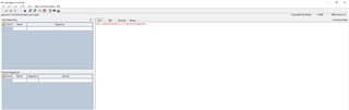

    尊敬的 Andrew:
    我刚才在 RM46上测试了您的代码
    我看不到该代码有任何问题、它对我来说很好
    您能否确保您声明 的 str1的最小尺寸为36?
    谢谢、此致、
    Jagadish。

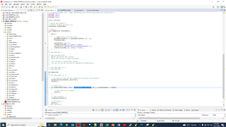

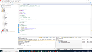

    尊敬的 Andrew:
    我刚刚使用免费 RTOS 创建了一个新的 LED Blinky 项目
    vTask1的默认 configMINIMAL_STACK_SIZE 值为128、当我使用此配置进行测试时、我不会得到任何错误、工程工作正常、稍后我将此值更改为32、然后我得到 _dabort 错误
    那么、您的代码可能存在相同的问题、您是否可以增大此值并对其进行测试?
    谢谢、此致、
    Jagadish。
