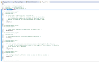

大家好:
   我想知道这款芯片的软件启动顺序。 在我们的项目中、我发现许多汇编文件、如"sys_intvecs.s"、"int_A.s"、"HL_sys_core.s"、但我不知道运行顺序。
  此外、_c_int00函数的用途是什么? 在使用此函数之前是否已设置 C 语言环境?
谢谢、此致

    您好、Li
    复位后、内核调用的第一个函数是"_c_int00"
    此函数将在调用实际应用之前执行所有内核初始化和存储器初始化。
    此函数还将调用 systemInit 函数、该函数将执行 PLL 初始化、pinmux 初始化等
    在 _c_int00中完成所有必要的初始化后、该函数将调用 main 函数。
