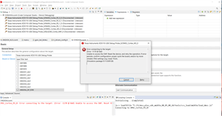

1 μ 使用EVM开发板时,烧录flash出现问题,按照SDK中说明,设定boot为NOBoot,在ccs中执行脚本语句,后报出如下错误,这是什么原因呢?A
2 μ 在尝试uart烧录时,也是根据SDK中说明进行操作,烧录失败 A
3 μ 有没有便捷的方法进行flash烧录呢?
类似于C2000系列,在ccs中 设定好cmd文件后,使用debug按钮进行编译烧录 μ A

1.您似乎在使用 HSFS 板、不允许采用引导模式、因此这是正常情况。
2.请按照本指南解决第二个问题
由于 HS-FS 中的大多数差异与映像签名相关、因此一旦正确构建 SBL 和应用程序映像、流程的其余部分与 GP 相同、用于应用程序引导。 请注意使用正确的图像。 例如、要将 SBL NULL 用于应用程序引导、请 刷写 sbl_null.release.hs_fs.tiimage 映像。 其他 SBL 也是如此。
