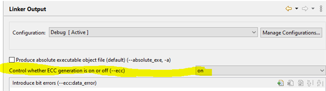

    Unknown 说:
    问题1. 您知道什么情况可能导致 CRC 的计算导致 ESM 错误2.3?
    若要使用链接器 cmd 生成 ECC 值、必须在 CCS 链接器输出中启用 ECC 生成选项。 但应取消选中"Auto ECC Generation"。
    ESM 2.3指示闪存 ECC 错误。
    Unknown 说:
    问题2. 您是否知道将 vfill 更改为 fill 会阻止 ESM 错误2.3的任何原因?
    使用 fill 时、会在项目编译期间生成整个闪存的 ECC 值。
