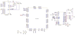

下图是电路原理图。

    您的电路板布局如何? 是否向总线注入了噪声?

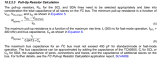

     您的原理图未显示 TMP275AD。 MCU (作为主器件)仅与两个从器件进行通信是否正确? 4.7K 或2k 应该足以作为上拉电阻、除非由于电路板上的两个从芯片和长迹线而产生大电容。 这两个从芯片我不熟悉。 如对拉电阻器有疑问、请参阅  TCA9555中的以下说明。
    物理 I2C 接口由串行时钟(SCL)和串行数据(SDA)线组成。 SDA 和 SCL 线都必须通过上拉电阻器连接到 VCC。 上拉电阻器的阻值由 I2C 线路上的电容量决定。 有关更多详细信息、请参阅 I2C 上拉电阻器计算应用报告 SLVA689。 只有当总线处于空闲状态时、才能启动数据传输。 如果在停止条件后、SDA 和 SCL 线都为高电平、则认为总线处于空闲状态。

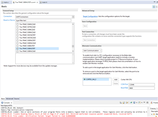

    我正在使用 Launchpad TM4C129ENCPDT 进行尝试。 对于我自己的电路板、我使用了 XDS110调试探针、但现在我尝试使用 Launchpad 自身的 UART 接口下载到 Launchpad、会看到以下错误。 有什么想法吗?
    CORTEX_M4_0: Loader: One or more sections of your program falls into a memory region that is not writable.  These regions will not actually be written to the target.  Check your linker configuration and/or memory map.
    CORTEX_M4_0: Trouble Reading Memory Block at 0x0 on Page 0 of Length 0x4: Received malformed response packet (expected 0xc4, received 0xf7)
    CORTEX_M4_0: File Loader: Verification failed: Target failed to read 0x00000000
    CORTEX_M4_0: GEL: File: C:\Users\iabid\Documents\CodeComposerStudio_WorkSpaces\Temp1WS\Project1.out: Load failed.
    请参见所附图片。
    我正在尝试 Launchpad TM4C129ENCPDT。 对于我自己的电路板、我使用了 XDS110调试探针、但现在我尝试使用 Launchpad 自身的 UART 接口下载到 Launchpad [/报价]
    首先、为什么要通过 UART 接口? 您是否尝试使用引导加载程序加载代码。 为什么不使用 JTAG 通过板载 ICDI 调试探针加载代码?
    能否尝试 hello 或 project0等简单示例? 您是否会遇到同样的问题? 如果有、我认为电路板有问题。
    您可以尝试加载代码几次吗? 是否始终会得到相同的误差?
    您能否使用 LM Flash Programmer 执行解锁操作。
    它现在正在工作。 我应该选择电路调试器选项。

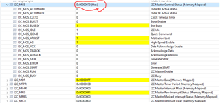

    但是、我看到总线仍然卡住。 但是、这次它似乎是一个不同的问题。 Debugger 窗口显示高速 MCS_HS 的 I2C_MCS 位、当通信停止时仲裁丢失的 MCS_ARBLST 位变为高电平。 为什么会发生这种情况。 时钟只被设定为100KHz。
    我不确定在固件未设置这些位时如何设置这些位。 请记住、这次我在使用 Launchpad。
    (请注意:MCS 0x0070十六进制不等于黄色突出显示位0b00001111100000000)

    MCS 寄存器有两个视图。 写入时被用作一个控制寄存器。 当读取该位时、它会显示相应的状态。 如果您正在读取0x70、则表示它已设置 BUSBUSY、IDLE 和 ARLST。 总线仍处于忙状态、但控制器(I2C 状态机)处于空闲状态。 不清楚为什么要设置 ARBLST。

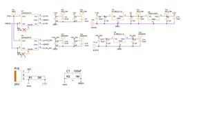

    但今天、我对评估板重复了同样的测试、并且我注意到、当 USB 调试器电缆(请检查 EK-TM4C129EXL 原理图第6页连接器 U22)插入芯片 USB 调试器 U22并为电路板供电时、I2C 时钟很干净。
    我已断开 USB 电缆、而是从外部提供3.3V 电源。 我注意到评估板 I2C 时钟显示了与我们在控制器板上观察到的相同的半路尖峰信号。
    如果我只需轻触调试器电缆连接器就能连接到 U22外壳(见下图中的绿色圆圈)。 半速尖峰时钟将消失并开始正常工作。
    我看到连接器外壳和 GND 之间有3300pF (请参阅 C33)和1M 电阻(请参阅 R34)。
    它指向更多的共模问题? 我曾尝试在输入线路上安装多个环形磁珠、但都没有帮助。

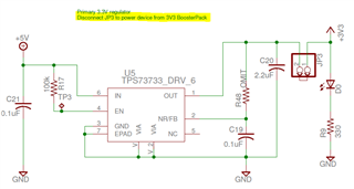

    请参阅以下信息、我们将如何为我们的控制器板生成3.3V 隔离式电源。 请记住、当我将相对于 GND1 (TP6)的相同3.3V 从 TP5馈送到 TI 评估板时。 除非我触摸到 U22外壳的 USB 连接器、否则会出现相同的问题。
    有什么建议吗?
     当您从3.3V BoosterPack 为电路板供电时、是否断开 JP3跳线?
