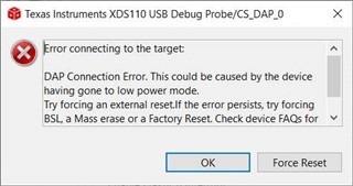

当尝试在该电路板上加载程序时、我们收到以下消息:
以下是我们目前尝试过但没有成功的做法:
  • CCS 强制复位不起作用、我们还尝试了对 DSSM 执行整体擦除、结果相同

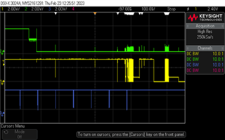

 以下是有问题的电路板和另一块工作正常的电路板的一些示波器屏幕截图:
μ µC 似乎没有应答 SWD 接口上的探测器。
我们可以做些什么来再次对微控制器进行编程?

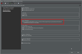

    您是否已更改闪存设置以擦除非主存储器? 或者根本未对非主存储器进行任何更改? 如果您这样做、可能会无意中锁定这些样片部件。
    Brandon Fisher
    尊敬的 Brandon:
    我的同事首次检测到此板上的问题、告诉我、 发生此问题时、他的设置是"仅擦除主内存"。 然后他尝试将其设置为"擦除主存储器和非主存储器"以尝试擦除全部存储器、但没有成功。
    Hadrien ROLs.
    尊敬的 Hadrien:
    使用该选项擦除非主存储器会锁定器件。 根据您的描述、似乎它已经在手中锁上了。 如果在那之后成功执行了一个带有非主擦除选项集的程序、您可能被锁定、并且应该换出那个电路板上的器件。

    遗憾的是不是、如果 NONMAIN 在重置器件之前被擦除且未重新编程、则表示它们已锁定 SWD 和 BSL 访问。 这就是我们在 CCS 中放置以下警告的原因。
    相关参考、请参阅技术参考手册中的 BOOTCFG0.SWDLOCKPOLICY 和 BOOTCFG1.BSLMODE 寄存器字段。 当 NONMAIN 中的这些字段被擦除时、这将禁用这两个接口。
