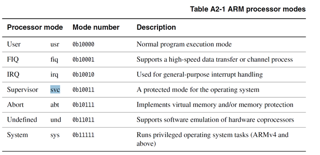

我的问题是关于 VIM 不可纠正的错误。  我将回退地址定义如下:
vimREG->FBVECADDR =&_res_excll_handle_exception_ecc_uncorrectable_subroutine;
此类错误的恢复是否在 FIQ 处理器模式下工作? 我在用户指南中找不到相关信息。
马蒂厄

    Unknown 说:
    此类错误的恢复是否在 FIQ 处理器模式下有效?
    是的、它在 FIQ 处理器模式下工作。
    每当发生未更正的 ECC 错误时、ECCSTAT 寄存器中的 UERR 位将被设置。
    您可以看到、ECCSTAT 和 ECCCTL 寄存器只能在特权模式下修改、并且根据 cortex R5 TRM、除用户模式以外的所有模式统称为特权模式、因此 FIQ 也进入特权模式。
    这样、我们也可以从 FIQ 处理器模式恢复 VIM 中的 UERR。

    Jagadish、您好!
    感谢您的回答! 我看到我的问题没有很好地拟订。 如果 发生 VIM 不可纠正的错误、处理器将切换到哪种处理器模式? (FIQ、IRQ、...)
    马蒂厄
    您好、Mathieu、
    如果 发生 VIM 不可纠正的错误,处理器将切换到哪种处理器模式? (FIQ、IRQ、...)
    遇到不可纠正的错误后、CPU 不会切换到任何特定模式。
    这取决于 CPU 读取损坏数据的模式、一旦读取数据并检测到错误、它将保持相同的模式、但会在  ECCSTAT 寄存器中设置相应的标志。 但不会发生任何模式切换错误。
