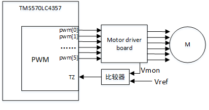

使用 PWM 驱动无刷三相电机时、使用模拟比较芯片监测电机驱动板电压、并连接到 PWM 的 TZ 输入:
信号由示波器捕获、模拟比较器输出到 PWM TZ 的信号上存在干扰、并且在每个 PWM 周期中、干扰在非固定位置发生。 客户希望通过 PWM 中数字比较模块 DC 的过滤功能来过滤 TZ 上的毛刺脉冲。

基于上述前提、假设瞬发性波动在 T1时间发生在 TZ 信号的中间、 首先、软件需要设置直流捕捉、然后读取 DCCAP 寄存器的值、从而使用在 DCCAP 中捕获的时基计数器的值设置下图中的偏移长度。 窗口范围也根据干扰的宽度设置、以便窗口滤波器范围涵盖发生干扰的区域、以过滤干扰。 不过、如果 TZ 信号上干扰的位置在下一个周期(T2时间)发生变化、例如、干扰会在 TZ 之后的区域中发生、因为配置的 T1时间偏移和窗口不能满足 T2时间、  导致 在 T1时间配置的滤波器间隔无法滤除 T2时间的干扰。
1) 1) PWM 模块中的直流滤波器干扰功能是否仅支持滤除固定在 TZ 信号上的干扰?
2) 如果每个干扰的宽度不同、软件应如何动态调整窗口计数器值以覆盖发生干扰的区域?
您能帮助检查这个问题吗? 谢谢。

    是的、回答正确。 直流滤波器无法根据噪声干扰动态地更改其窗口、它始终具有基于 DCFWINDOW 寄存器值的固定宽度、并将在 DCFOFFSET 之后立即启动、后者将在 CTR = PRD 或 CTR = 0后再次启动。
    Unknown 说:
    2) 如果每个毛刺的宽度不同、软件应该如何动态地调整窗口计数器值以覆盖发生毛刺的区域?  [/报价]
    此窗口不能动态调整。
    但我可以建议您采用一种方法来消除此干扰。 可以通过一个选项来控制 ePWM 输入、如下所示:
