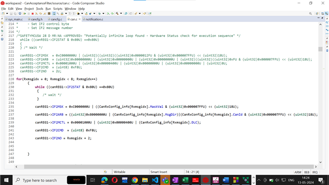

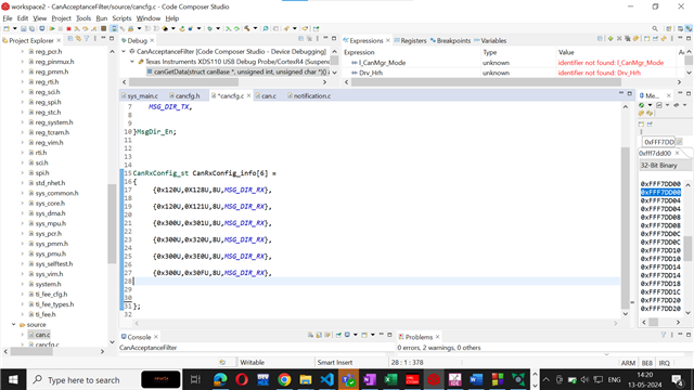

    感谢您提供的信息。 我将在 can_init 函数中编写用于验收过滤的表并更新表信息。
    在表中,第1列是 maskvalue,第2列是 CanId,第3列是 DLC,第4列是 Direction。
     但问题是、我可以从0X120接收到0x12F 的消息、也可以从0X331接收消息。 如何拒绝此表配置的 CAN ID 之外的 ID。
    尊敬的 Shanfiya:
    我不明白您确切地想对配置的每一行执行什么操作、但我将说明该配置会发生什么情况。
    我再次从我之前的线程中向您指出以下数据:
    如果一个屏蔽位1意味着标识符的相应位将被用于接受过滤、如果您写入0意味着按摩标识符中的相应位将不会被用于接受过滤。
    基于上述数据、例如、如果你将0x120配置为消息框1的屏蔽位、那么这意味着只有你的原始 ID 的位5和位8将被用于验收过滤、并且将忽略它们的其余部分。
    这意味着、当您将 ID 配置为0x128时、ID 中的第5位是什么、它是1、对吧? 相似地、此消息 ID 中的第8位也是1。 因此、如果接收到一条消息、则只会验证这两位匹配、如果这两位匹配、则会将其移至此消息框。
    因此、您的考核将如下所示:
    如果接收到的消息 ID 字段设置了第5位和第8位、则它将忽略所有其他位并将相应的消息移入框中。
    我不知道您要做什么、我将根据掩码值提供一些示例。
    示例1:
    屏蔽值= 0x1FFFFFFF
    ID 值= 0x128
    在这种情况下、只有0x128会被移至消息框。
    示例2:
    屏蔽值= 0x1FFFFFFE
    ID 值= 0x128
    在这种情况下、 ID 的位0将被忽略、并且所有其他 ID 位都应匹配、这意味着0x128和0x129将移动到消息框中、并且此处所有其他 ID 都将被忽略。
    示例3:
    屏蔽值= 0x1FFFFFFC
    ID 值= 0x128
    在这种情况下、 0位和 ID 之一将被忽略、并且所有其他 ID 位应该匹配、这意味着0x128 到0x12B 将被移动到消息框、所有其他 ID 都将在此处被忽略。
    示例4:
    屏蔽值= 0x1FFFFFF8
    ID 值= 0x128
    在这种情况下、  ID 的0位到2位将被忽略、并且所有其他 ID 位应该匹配、这意味着0x128 到 0x12F 将被移动到消息框、所有其他 ID 将在这里被忽略。
    示例5:
    屏蔽值= 0x1FFFFFF0
    ID 值= 0x128
    在这种情况下、  ID 的0到3位将被忽略、并且所有其他 ID 位应该匹配、这意味着0x120到0x12F  将被移动到消息框、所有其他 ID 将在这里被忽略。
    这就是验收过滤的工作方式、因此您可以在此基础上进行配置并进行检查。
