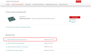

在哪里可以找到 TMS570开发板的引脚图/原理图? 我想使用温度或光传感器作为 ADC 1输入0 以测试 ADC1是否配置正确。
问题2:
是否有适用于温度或光传感器的演示/示例项目?
拉什米塔
    尊敬的 Rashmitha:
    Unknown 说:
    哪里可以找到 TMS570开发板的引脚图/原理图? 我想使用温度或光传感器作为 ADC 1输入0 在开发套件上测试 ADC1是否配置正确。
    您可以在以下链接中找到开发套件原理图:
    TMDX570LC43HDK 开发套件| TI.com

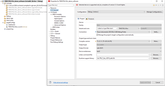

    演示软件不易用。 它在 Windows 11上不起作用。
    按 PORST 不起作用、无法通过此错误窗口。
    尝试将演示作为 CCS 工程导入时、包含路径未解析、工程中没有源文件、甚至无法更改工程属性中的任何设置、因为它会显示以下错误。

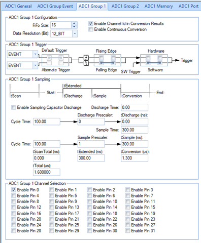

    将外部温度传感器连接到 ADC 1输入0 并使用 ADC 1进行测量。
    我是否需要更改任何 PINMUX 设置? 我使用软件触发器和 ADC 组1进行转换。
    在软件中、在从 ADC 数据读取之前(使用 adcGetData )我调用函数  adcStartConversion  以确保软件触发发生。
    但我继续阅读 影响。
    如果我在调用 adcGetData 的位置插入一个断点、我会最终进入 hl_sys_intvecs.asm 打开 "B  prefetchEntry "(B 预取入口) 输入
    如 AD1IN0所示测量电压时、我得到的电压为1.6V、
    我缺少哪些其他设置?

    你好、
    我也尝试过使用您的第二个线程。 所以我附上了我想从 demo 文件夹中导入的 CCS 项目的屏幕截图。 但它们无法按预期导入。 缺少源文件、无法解析包含路径、而且由于工程错误、无法编辑包含设置。 请参阅我的上述回复中的屏幕截图。

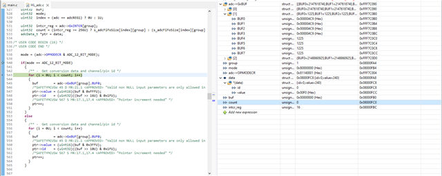

    Jagadish、您好!
    我已经缩小了不向 adcGetData 函数读取数据的问题。
     在此函数中、"count"变量为零、因此根本不执行"for loop"。 即使缓冲区中的数据是0x4C9。 "ptr->value"变量以某种方式拾取0xF0。
    我只使用 ADC1和组1。
    这个函数有什么问题?
    这是 HALCOGEN 生成的代码、所有参数根据配置传递给它。
    拉什米塔

    Jagadish、您好!
    谢谢示例、它帮助我确定我在下面的行中缺失了。
    while(adcIsConversionComplete(ADC_1, ADC_GROUP_1) != 8U)
    而且、在读取 ADC 数据寄存器之前、我没有给足够的时间完成转换。
    拉什米塔
